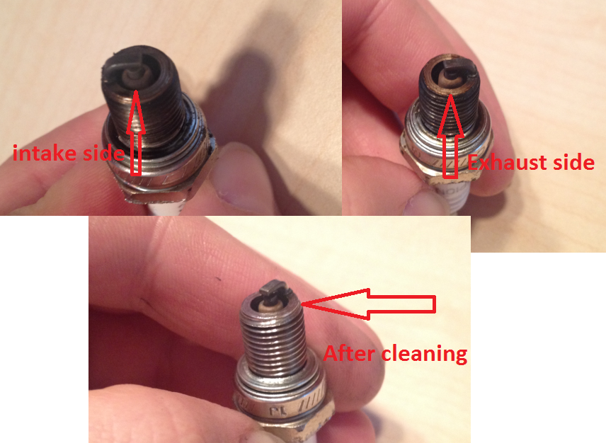

Barva svíčky po cca 3 letech byla takováto:

Během jednoho letu se mi i stalo, že se motor nechtěl roztočit a trochu čtyřtaktoval, takže bude asi ještě bohatý (pořád ta lepší varianta :-)). Jenom se spíše už pomalu bojím více zavírat trysky :-).

Bat sa zavierat trysky nie je preco. Benzinak sa bohatou zmesou nechladi viac. Benzinak potrebuje optimalne zlozenie palivovej zmesi, co sa na sviecke prejavi tehlovym zbarvenim. Cierna sviecka je znakom zbytocne bohatej zmesi.
