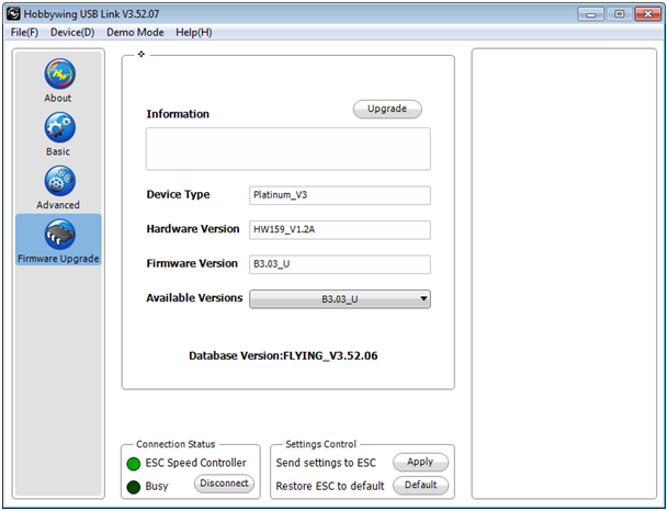

Dobrý den,
do dnešní ho dne jsem Bohužel seřizoval helicomomand a mechaniku vrtulníku. Při těch desítkách testů a zkoušek jsem nechtěl riskovat chybné zapnutí motoru a zranění při rychlém rozběhu vrtule. Naposledy se mi to vyplatilo minulý víkend.
Podle mně mám nastavení v pořádku v nastavení regulátoru mám zapnutý rychlí rozběh při autorotaci do 15 sec od vypnutí. Governor mám seřízený na 74% následně vypnu motor na 17% (6%až39%) nechám klesnout pár sec otáčky a znovu zapnu. Bohužel následuje pomalý rozběh.
Zkoušel jsem:
1) jestli je rozdíl mezi zapnutím bezpečnostním vypínačem z 0% na 74% na 17% a zpět na 74% = pomalý rozběh
1) jestli je rozdíl mezi zapnutím z volnoběhu vypínačem z 17% na 74% na 17% a zpět na 74% = pomalý rozběh
Nepřijde mi že bych tam měl něco nastaveno blbě viz fotky.
Jaký vliv má governor ELF a Governor storage???
V manuálu psali neco ve smyslu že Governor ELF se pokaždé znova učí a Governor storage se učí jednou a nějaké nastavení si uloží. Víc jsem z Aj nepochopil.
Prosím poraďte mi někdo fakt nevím jak dál.
