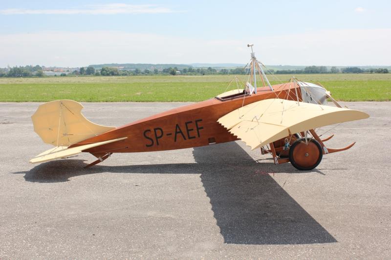

stavím také dvouplocha a hodlám křídla přepravovat stejně jak je vidět na tomhle obrázku Obrázek
Na Puppeteerovi 1/6, který na výplety čeká, mám nakoupené napínáky a vydličky od MPJET a stálo mě to strašně peněz cca 1500.
Nejjednodušší uchycení lanek jsem viděl takové, že do koncovky pro táhla je zapájená závlačka (očkem ven. Očkem závlačky je prostrčené lanko. Na koncovce je našroubovaná kovová vydlička připojená do plechu přišroubovaném v křídle. Pokud stačí na štelování lanka délka závitů dvou koncovek, je to nejjednodušší řešení. Vydlička by samo měla být zajištěna proti rozevření.
