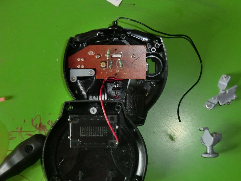

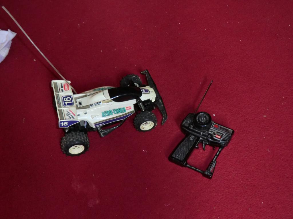

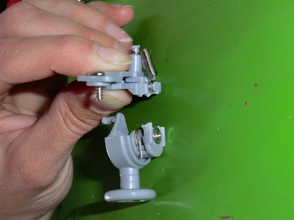

Pánové, děkuji vám moc, jste báječní ;-) sebrala jsem odvahu a otevřela ovládání sama, no čekala jsem to komplikovanější a ona ta krabička je skoro prázdná :-) závada odhalena - páčka je ulomená. Na opravu už mám nápad, jestli to zvládnu v reálu, to se uvidí... Kdyby náhodou ne, tak jsem pro útěchu zklamaného dítěte oprášila autíčko po mně - viz foto.. :-D

Evidentně seš ženská do nepohody :) A navíc ještě skladující svoje starý RC autíčko... Tak zlom vaz s opravou a napiš nám jak jsi dopadla.
