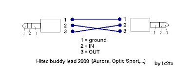

Zdravím, chci se zeptat jestli jdou tyto dvě soupravy propojit klasickým stereo jackem nebo to musí být speciální kabel od Hitecu, jestli to je nějak křížený.

Taky by mě to zajímalo. Origo kabel, to je jasný že pojede. Ale není to obyčejný jack-jack kabel, třeba křížený? Nebo je v tom nějaká elektronika (pochybuju)? Nemáte ho někdo?
Podle tohoto je kabel A9 <---> A9 normální křížený Jack-Jack kabel. Nevím jaký konektor má A9x. Taky Jack?

Kábel pre Aurora9 má prekrížené kontakty špička-stred.
Aurora9 má ale aj mechanický "problém". Otvor pre jack v plaste, má malý priemer a je olemovaný krúžkom. Pri použití bežných jackov s väčším priemerom nedosadnú kontakty kábla dokonale do konektora. Potom to nefunguje, alebo je nespoľahlivé. Ja som ten lem orezal a je to OK.
