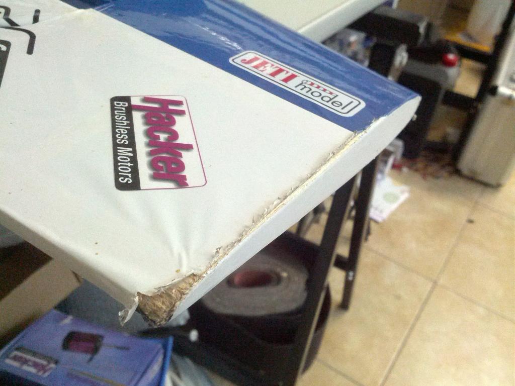

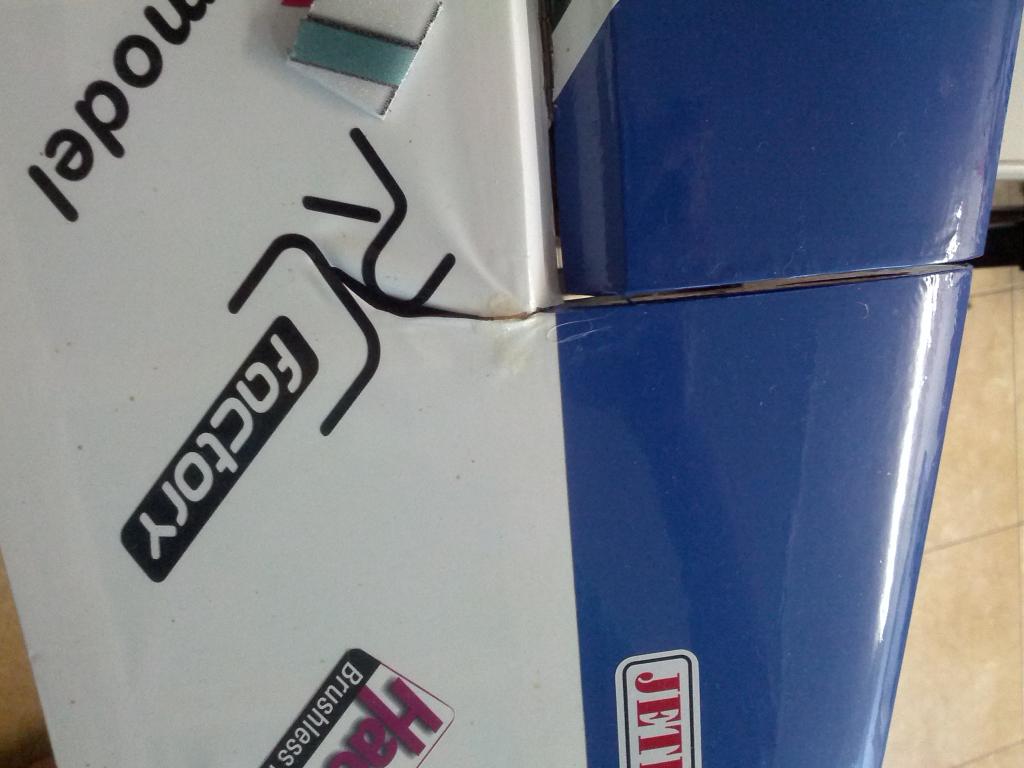

Já bych šel do EF. Thunder jak jednou drbneš, tak už to pořádně neopravíš. Dřevo je na tom výrazně lépe. Což vím z praxe, protože to odrbávám pořád.
(to mi připomíná, že jsem chtěl zažehlit díru ve výškovce z loňského Jeti meetingu!)
