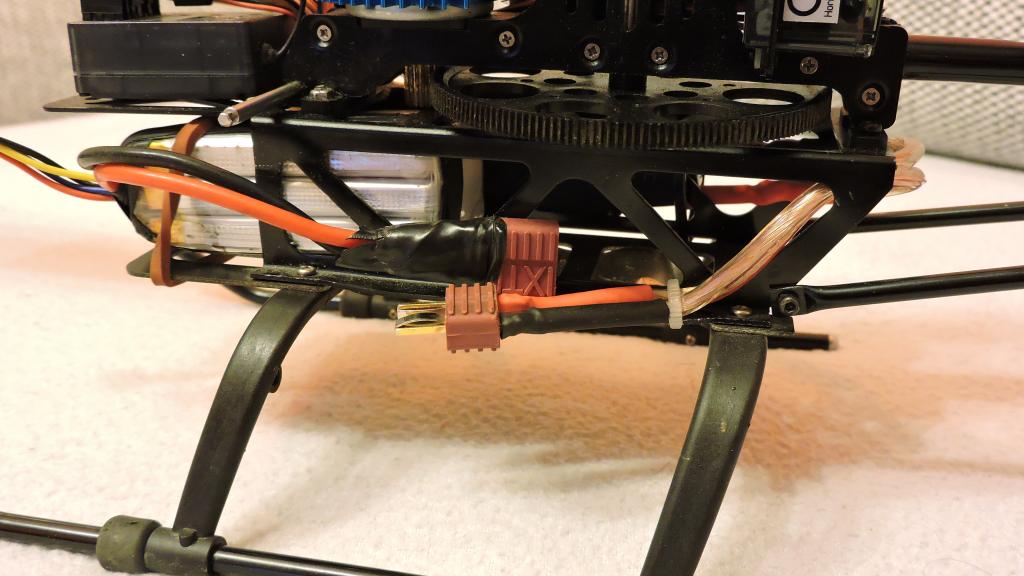

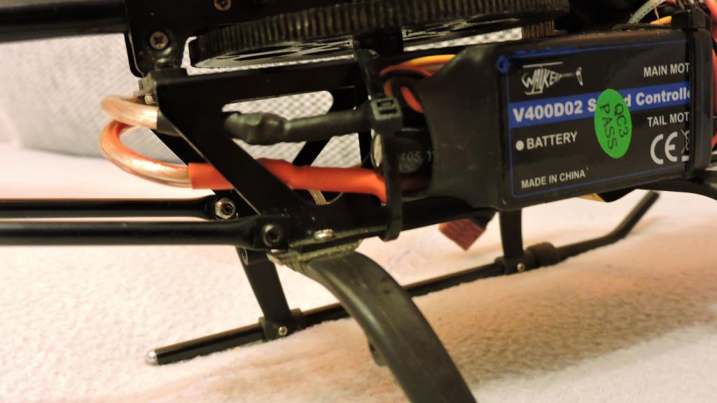

Dobrý den, chci požádat o radu k vrtulníku Walkera G400. Nedaří se mi vložit do vrtulníku správným způsobem baterie. Ve směru od ocasu vrtulníku baterie do šuplíku nejde vložit, pokud jí vložím zepředu, nedosáhnou kabely od baterie ke kabelům vedoucím z vrtulníku (viz. foto). Resp. kabely spojit jdou, ale musím je opravdu velkou silou u baterie vyvrátil, až mám obavu, že je z baterie vylomím či vytrhnu.
Poradíte mi někdo?
díky!

Tak tam tu baterku víc zastrč :wink: :wink: .

To vypadá že máš asi jinou baterku než original ne? Tak si udělej prodloužení nebo si to celé přepájej.

Baterka právě originál je....nechápu. Zkoušel jsem to asi hodinu, z různých úhlů, prostrčit kabely z šuplíku nějak bokem apod., ale nic nepomohlo.
Víc tam baterka zastrčit nejde, protože to má v cca polovině šuplíku zarážku.

Jakou zarážku? Přes celou "díru" nebo je to jenom, aby baterka líp držela? Zkus to ještě jednou a kdyžtak to pořádně vyfoť a dej sem. Na tom obrázku mi přijde fakt ta beterka moc vepředu. Jak vypadá těžiště?

A co ji tam strčit konektorem napřed? :)

Tenhle vrtulníček neznám, ale co jsem se díval na obrázky přes strýčka googla, tak má tu baterii dobře. Jen ty káblíky mají na obrázku docela volně a tazatel píše, že je má moc našponované. Tak nevím.

Normálně si prodluž kablík od regulátoru. asi takto
