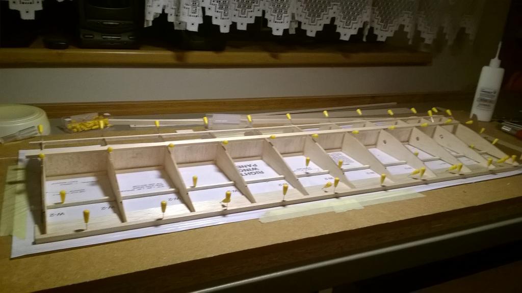

#10 Příspěvek od nosomas »
tak už jsem se do toho pustil:-)
foto nic moc..mobil..
