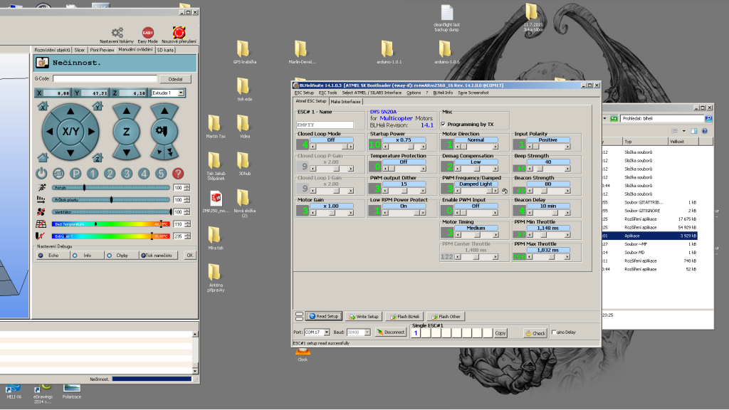

Můžeš sem hodit screen toho jak je máš nastavené?

#4 Příspěvek od Arcicorsa »
Zde to máš
