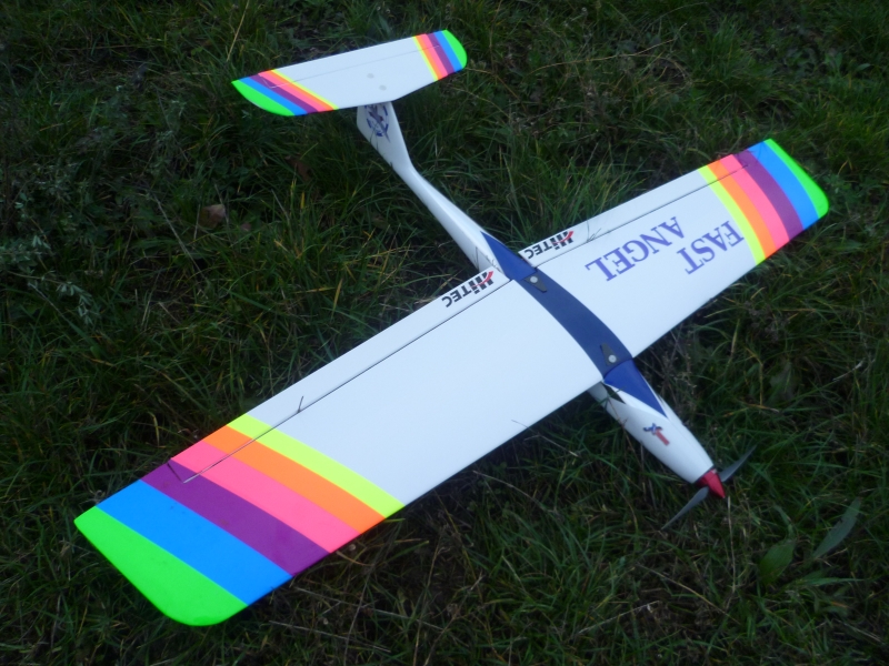

Za mě já bych použil MH43 je dost rychlý a má slušnou pronikavost ale v pohodě i do termiky když je model lehčí ,mám jej zde a za mě spokojenost.
Re: Profil krídla pre rýchlejší model
A pri nizkych rychlostiach funguje profil taktiez dobre? Nema snahu padat do vyvrtky?
- blueangel
- Příspěvky: 1033
- Registrován: ned 11.05.2003 0:00
- Bydliště: Praha 5 Lužiny
Mám letovou váhu s 3čl 1000mA 420g ,rozpětí 1000 mm a bez problémů i když model přetáhnu sklouzne po křídle ale nikoliv do vývrtky i na přistání je docela pomalý i bez brzd zatím jsem jej zalétal a musím akorát vyměnit vrtuli jinak křídlo mám balzové konstrukce a plným potahem a hlavní nosník a odtokovka je vystužen uhlíkovým rovingem Potah je Solarfilm a profil mám 9%.
