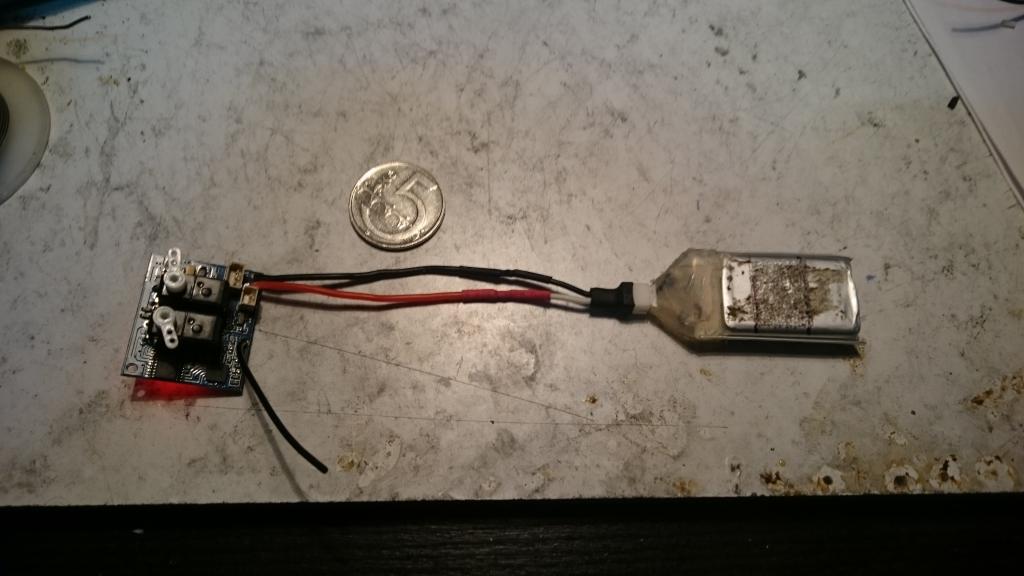

Pustil jsem se do stavby mikro káčka. Narazil jsem na využití malé elektroniky z vrtulníků a letadel od WL-toys. Mám doma sice nevyužitý vrtulníček V911, ale na tohle jsem si koupil na banggoodu elektroniku na letadlo F949. Má dvě serva, konektor k připojení třetího serva a motorku. Možná jsem trochu neodhadl velikost elektroniky vůči letadlu ale uvidíme. Mám to jen na lítání doma na zahradě (střílení prakem) a na "mikro svah" a na pokusy. Ovladané funkce bude výškovka a křidélka. Na stavbu mnohem jednodušší variantu výškovku a směrovku jsem zatím zavrhl kvůli lepší ovladatelnosti. Vyřezy jsou podle plánku házedla Libelle zmenšeného na rozpětí cca 62cm.
Má někdo podobné ero doma? Případně s tímhle nějaké zkušenosti? Ještě totiž uvažuju, jestli to depronové křídlo zalaminuju, nebo ho nechám "drsné". Případně o vhodnosti té tyčky na trup a jeho výměny za uhlíkovou trubičku. Vnitřkem povede drát k ovládání výškovky. Páku křidélek musím upravit (dolepit) pro ovládání křidélek jedním servem. Křídlo budu ještě řezat a lepit do vzepětí + odžíznout křidélka. Trup teprve dodělám podle elektroniky.
Budu rád za připomínky a rady.
rozpis:
křídlo - 12,6g - 6mm depron, profil vybroušený od oka, výztuha uhlíkový pásek
tyčka - 7,8g - ještě nezkrácená (koncový díl z prutu, dutý laminát)
elektro - 5,5g
baterka 1čl. - 10,9g - zatím 350mah co jsem měl doma, asi vyměním za 150mah
VOP - 1,7g
SOP - 1,5g

tak nad něčím podobným stejně uvažuju... stějně jako ty jsem si k V911 objednal řídíci desku a už jsem zkoušel že to jde i namixovat k deltě...původně jsem chtěl využít i pohon, ale asi to nechám do microházedla jako ty... v tom případě by stačila i menší bateka než ta 150 mAh...

Mám doma funkční V911 která mi už asi rok a půl leží bez využití. Ta elektronika z F949 je ale ještě skoro o polovinu menší. V neděli snad udělám kabinu a slepím to do nějaké podoby. Jen pořád uvažuju jestli použít tu tyčku z udice na trup.

Jo je to koncový díl s prutu na ryby - hladký. Má délku 59cm, a průměr 6mm > 2,5mm. Váha tyčky je 7,8g. ještě nezkrácená na potřebnou délku.
