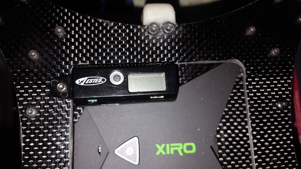

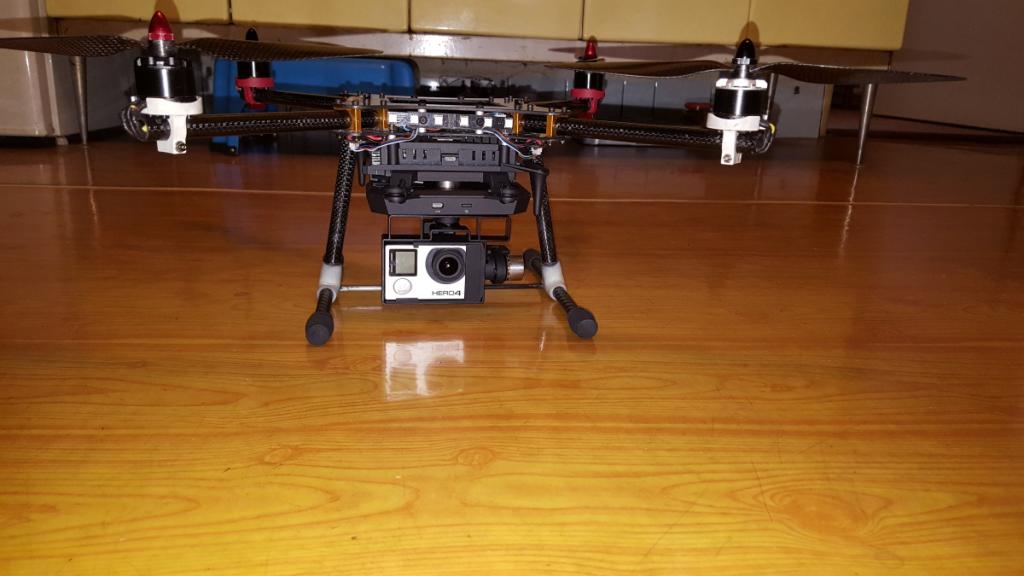

Taky mám Xiro, nelíbil se mi hrozný "bombardérový" hluk co vydává. Způsobuje to celkem široké rameno ve tvaru stříšky, kde průchodem listu vrtule těsně nad ní dochází k přetlaku a následného podtlaku vzduchu. Rozhodl jsem se k předělávce koptéry s použitím modulu Xira. Ramena jsou karb. trubky 12mm uchycené do sendvičového rámu s modulem. Podvozek podle obrázku. Světla jsem dal dopředu a dozadu. Odstraněním ztráty vztlaku vlivem širokých ramen jsem dosáhl letového času 30 min. a podstatného snížení hluku. Palubní výškoměr mi ukázal max. dosaženou výšku 120m, výše už nasadilo sw omezení.

Paráda na kolik vyjde takový rám ? kdyby šel sehnat rám ala Mavic pro bylo by to super ..jo a taky jsem někde četl že to SW omezení výšky jde nějak obejit kombinací tlačítek na DO ?

Karbonová deska tl. 1,5-2mm 200x300mm z ebaye na 380 Kč, klemy z HK na 300, trubky z ebaye na 120 a pak už řezat a vrtat...
