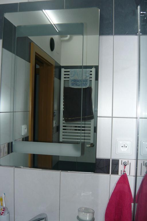

Zrcadlo v koupelně s osvětlením je jen na osvětlení "ksichtu" např. při holení, další světlo je určitě potřeba.
Zrcadlo s "vnitřním" osvětlením je docela jednoduchá věc pro samovýrobu, jak je patrno výše, u obchodníků jsou řádně předražená. Vyrobil jsem si kopii zrcadla se světlem ve tvaru rámečku. Originál stál asi 7000 Kč, vyrobil jsem to za třetinu ceny. Princip je v tom, že si necháš ve sklenářství vypískovat zezadu zrcadla "otvor" pro světla v jakémkoliv tvaru a za tento otvor umístíš světelný zdroj. Já tam mám 4 úsporné zářivky jako v originálu, dnes už bych tam dal LED pásky. Dokola rámeček z vhodného materiálu (já mám plech - uzemnit!), všechno přilepit zezadu zrcadla epoxidem.
Fotky jsou nekvalitní, protože je koupelna maličká a neviděl jsem, co fotím, pro ilustraci snad postačí.

Jinak potvrzuji, že světlo v zrcadle je fajn, neoslňuje a dobře to vypadá...
Když jsem jej doma měl, tak jsem asi týden chodil kolem nich a přilepit, nepřilepit. Nakonec jsem to přilepil a bác, nejdřív prdla první zářivka a pak další a další a další a už nesvítí ani jedna. Teď zas chodím okolo a asi budu v léTě bourat a znovu osazovat....
