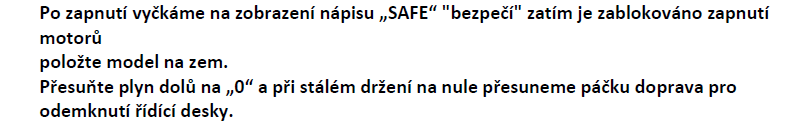

Prosím o radu, pořídil jsem si desku http://emotors.cz/gyra-a-stabilizace/86 ... 644pa.html podle prodejce by to mělo být KK 2.1.5 Multi-rotor LCD Flight Control Board s 6050MPU a ATMEL 644PA mám s ní problém nejde mi odjistit obrazovka do stavu ARMED.... podle návodu by po zatlačení směrovky doprava se měla deska odjistit pro let ale pouze pípá a nic, možná to nějak souvisí s ESC protože v návodu je že by se mělo nakalibrovat ale v menu tato položka chybí, provedl jsem kalibraci trochu jinak ale netuším jestli je to provedeno správě.
Máte někdo podobnou zkušenost?

Ahoj,tady máš celý návod,na odemčení desky dáváš plyn do prava

Bylo to špatně nastaveným trimem :roll:
