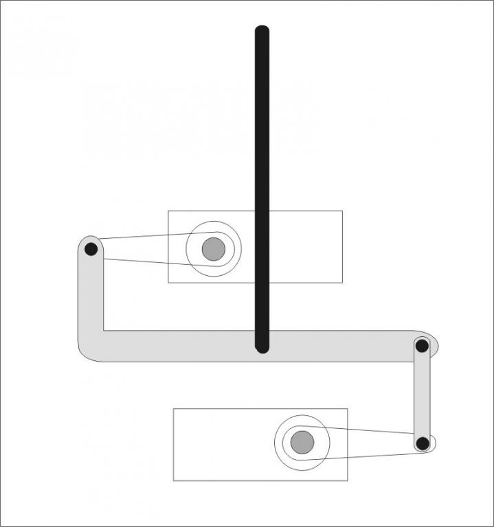

Zkus se podívat na fotky ze stavby od Momobruta http://momobrut.sweb.cz/YAK55M/YAK55Mtr ... rupu5.html
Tam má spojené dvě serva na směrovku , ale není důvod proč by to nešlo použít na výškovku.
jo řešení takto používám, ale kvůli tahu.
Nyní mi jde o zálohu jednoho serva, pokud jedno na tvrdo umře.
Ale i tak dík
Mirek

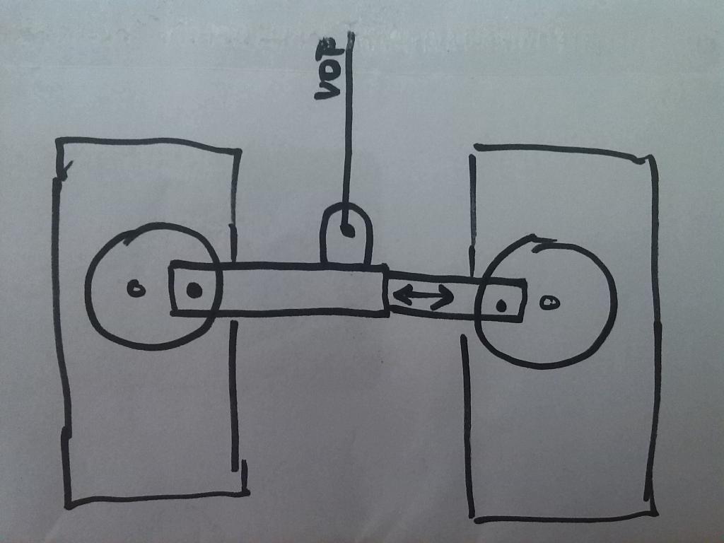

I když to máš hotové, promysli si situace, jak servo může odejít.
Předchozí obrázek bude fungovat, když se servo kousne, ale né v plné výchylce.
Pokud se nekousne, fungovat to nemusí.
Princip vypadá jednoduše, ale převést to do praxe už taková sranda nebude.
To už bych radši udělal vozejk, ve kterém bude jedno servo a druhé bude tahat za vozejk. Ale pouze v případě, že servo ve vozejku
nebude fachčit, tak přepnout na vnější servo.
Podle mne je ale jednodušší předělat výškovku.
Opravdu bych promyslel jednotlivé situace co může odejít a jak se to bude chovat.

A ešte si dovolím - k tomu obrázku, dĺžka voľnej páky k druhému servu by mala dovoliť stav že jedno servo vyjde na max výchylku a druhé sa to snaží korigovať opačnou, t.j. mala by byť dlhšia než je na obrázku.
