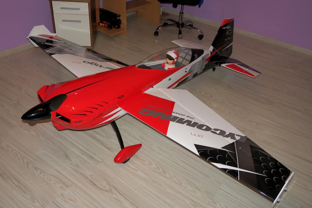

Vloni jsem si docela oblíbil Danovo malé, skladné, levné a elektrické (4 hlavní důvody, proč nemám doma většího akrobata než 2,3m) Vertigo 2m. Tak jsme se domluvili, že mi taky jednu stavebnici vyrobí. Protože potřeboval zkusit nějaký změny, které namaloval po zkušenostech s prototypem, tak nakonec postavil i můj kus a dodal mi v podstatě ARF stavebnici.
Z volitelné výbavy jsem si vybral uhlíkový podvozek od PT model. Je to krásně udělaný lehoučký kus uhlíkového umění, který sám o sobě stojí asi 1500Kč, ale to se v celkové ceně letadla docela ztratí.

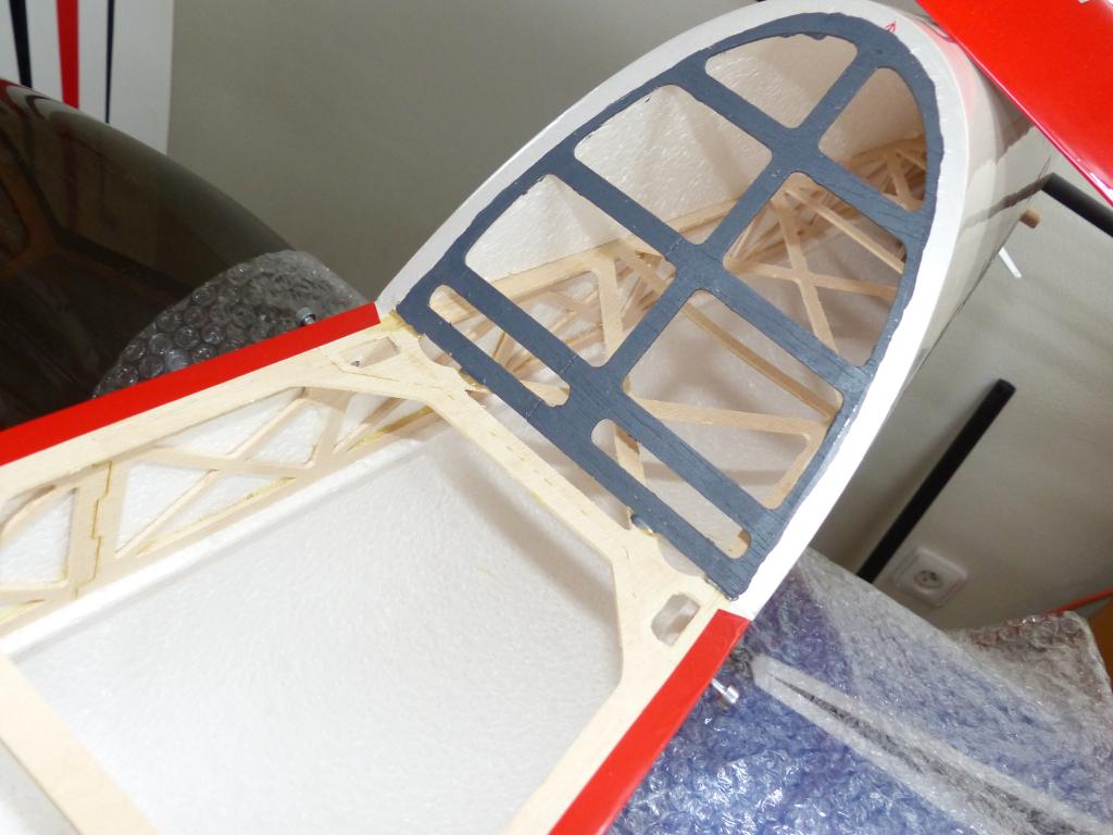

Konstrukce: To je hlavní rozdíl oproti všem ostatním akrobatům této velikosti. Vertigo je postavené z polystyrenových balzou polepených dílů. Toho polystyrenu tam fakt není moc, a překližky, už vůbec ne.
Tato konstrukce se nakonec ukázala velmi lehká, letadlo se dobře staví a je celé kulaté :-)

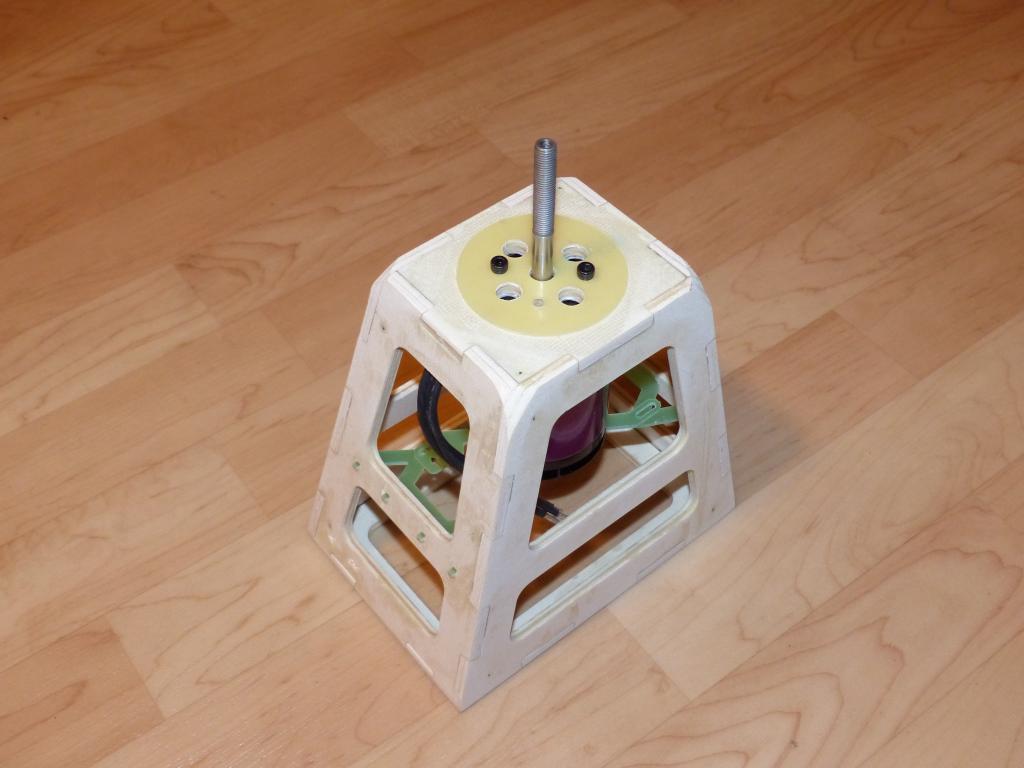

První modifikací byl motorový domek. V základu se dá do Vertiga přišroubovat buď benzínový motor, nebo domek prodloužit o originální podstavec ke Scorpionu, se kterým Dan lítá. Nebo to vyřešit jinak.
Já se rozhodl pro pohon motorem Hacker A60 18L, se kterým mám skvělé zkušenosti z mé Extry 330 SC o rozpětí 2,25m a hmotnosti 8kg (Vertigo bude lehčí). K Hackeru jsem přidal regulátor JETI Mezon 135A a 12s 5000mAh baterek (stejně jako v Extře).
Protože je motor docela dlouhý a gyroskopický moment roztočeného motoru s vrtulí je obrovský, doporučuje výrobce použít zadní opěrné ložisko. Kamarád Všeliška mi proto vyfrézoval domek, podobný jako do extry, jen s rozměry Vertiga. Motor do něj padne jako ulitý, a lze doladit stranové vyosení (výškové taky, ale komplikovaněji).
Domek jsem k trupu přilepil a pro jistotu spoj zesílil přelaminováním. Stejně tak jsem laminátem zesílil motorovou přepážku, přes něj nalepil sklotextitovou podložku (aby se neomačkala překližka utažením motoru šrouby - i kvalitní letecká překlížka v Extře po nějaké době povolila a šrouby jsem musel často dotahovat) a olaminoval i hrany mezi motorovou přepážkou a boky domku.

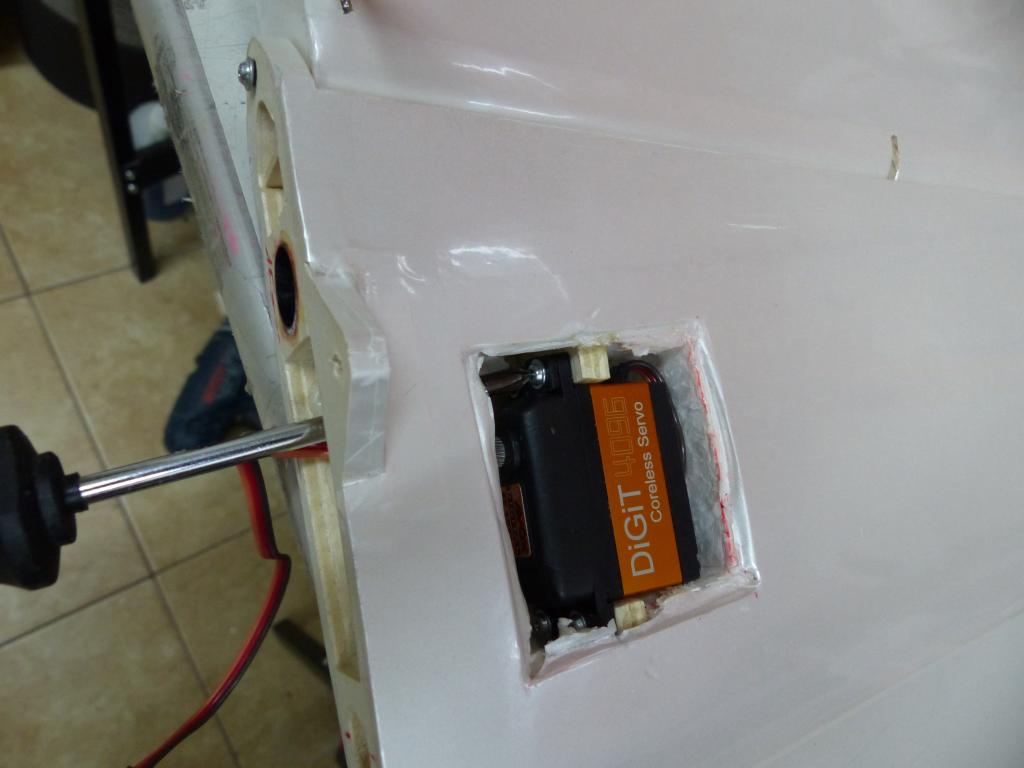

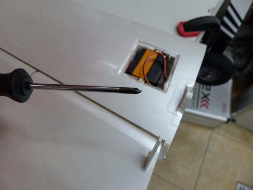

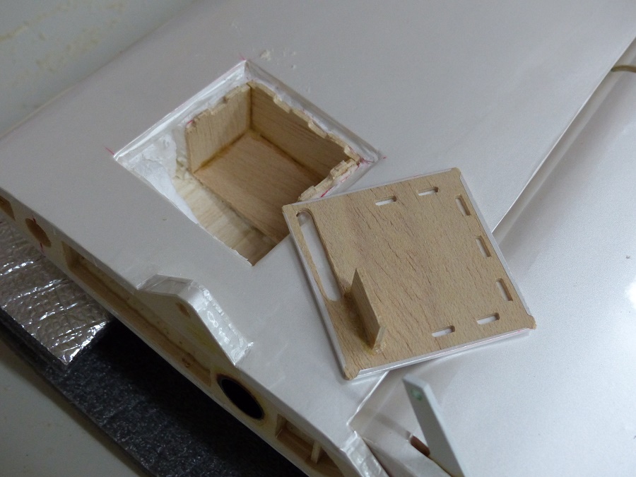

úprava výškovky: první verze měly ve vop (která je polystyrenová, potažená balzou) krabičku na servo. Do té se servo v podstatě zavře a zalepí. To se mi se Savöxem za "dvaapůl" úplně dělat nechtělo. Nehledě na to, že tam dost možná zanedlouho přijde Hacker Ditex, a zalepená serva se špatně mění. Ne že by původní řešení nebylo funkční, ale... :idea: Takže jsem krabičku vybrousil a vydlabal. Pár nápadů zamítnutých ještě v corelu draw, poslední jsem si vytiskl a realizoval. Z fotek je všechno snad jasné. Dvě položebra, purex, víc purexu, 4 vruty. Jupí! Kdybych dělal vop od začátku, vlepil bych si tam pořádné položebro i s krabičkou, rozhodně to bude snazší a pevnější než se snažit to napatlat do hotové vop.

A hotovo. Teď přes to jen (asi širou lepící páskou) přilepím původní krytku. Možná v ní budu muset upravit otvor pro páku, ale to je drobný detail.

#7 Příspěvek od paveld »
A jak včilkáj to servítko vymontuješ ?
HonzaS
Příspěvky: 5866
Bydliště: Týn nad Vltavou
Re: Badan Vertigo 2m
#8 Příspěvek od HonzaS »
Odstraňovačem šroubů. Vezmeš odstraňovač
A strčíš ho ke šroubu... šroub odstraníš a servo vyndáš.
jen kdybych do dělal od začátku, dal bych si to servo tak, aby se tam ten odstraňovač líp strkal. Ale neva, i takhle to funguje k mé spokojenosti.

Tak ten otvor jsem přehlédl :lol:

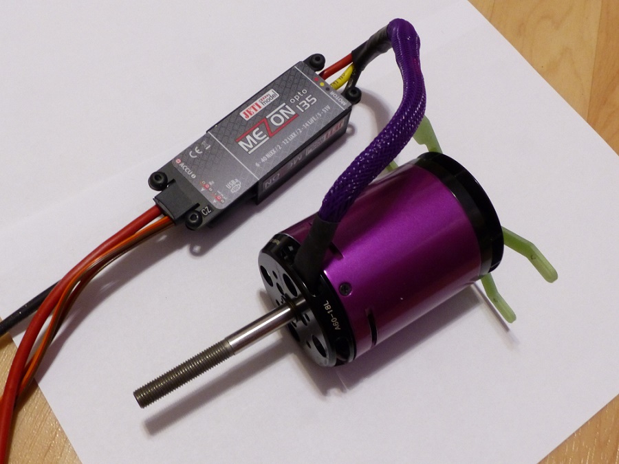

Něco k elektronice:
Pro tyhle letadla je několik málo možných značkových pohonů: Hacker, AXI a Scorpion. Přičemž naposledy když jsem měl doma Vertigo 2m se scorpionem tak se z něj ještě kouřilo :lol: Když jsem se bavil s Markusem Dr.Low Rummerem (jeden z prvních lidí co v Evropě lítal obry na elektriku), tak Hacker mi doporučil (ještě než v tý firmě začal pracovat, aby bylo jasno :lol: ). Takže jsem si ho - na jeho zodpovědnost :lol: - do Extry objednal a osvědčil se.
Regulátor MEZON 135 jsem zvolil proto, že má vestavěnou jeťáckou telemetrii. Ne že bych jí příliš využíval, lítám na stopky 6,5 minuty s téměř 100% rezervou v baterce. Ale alarmy na napětí a kapacitu můžou zachránit letadlo, například pokud odejde jeden článek v sadě a poklesne napětí, nebo pokud si pilot dá do letadla baterky které právě sundal z nabíječky - ale tu při připojení baterek nezapnul (což se mi taky povedlo). Je to takový backup, všichni děláme chyby, a je dobrý o nich vědět než to letadlo spadne. Ale není to podmínka, Yaka 54jsem 3 sezony lítal bez telemetrie :-) a taky to šlo.

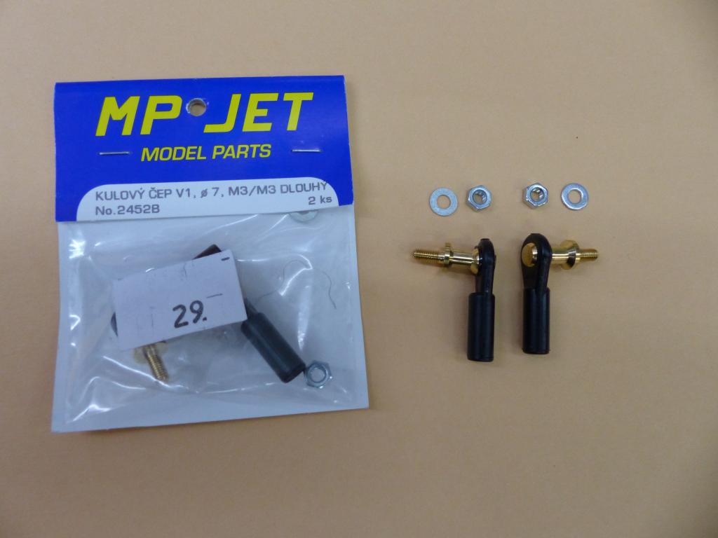

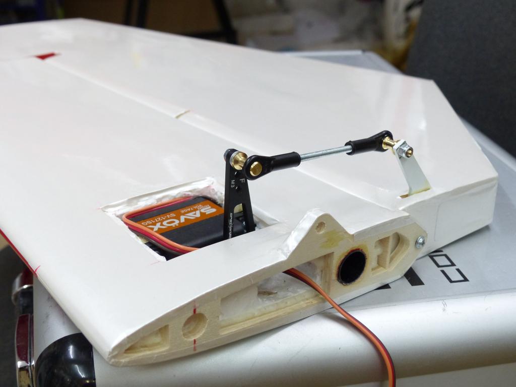

Aby mi vyšlo táhlo výškovky co nejvíc v rovině, použil jsem "dlouhé" kuláky MP Jet na páce serva i křidélka.
K tomu 5cm závitové M3 tyčky a je to.
Jen pro jistotu upozorňuji, když něco šroubujete kov do kovu (šroub co drží páku v servu, kulák do kovové páky, nesamojistnou matku na šroub, ... vždycky je potřeba to zajistit Loctitem nebo jiným rozebíratelným lepidlem na šroubové spoje. I na elektrických letadlech se tyhle věci povolují upadlé táhlo výškovky je něco, o co asi nikdo (hlavně při létání před lidmi) nestojí. Aneb jedna z věcí které mě naučila moje temná vrtulníková minulost :twisted: :lol: a u letadel se mi to mnohokrát vyplatilo, a několikrát málem dost nevyplatilo (když jsem si říkal, že to budu kontrolovat atp).

HonzaS píše:... použil jsem "dlouhé" kuláky MP Jet na páce serva i křidélka ...
Honzo, co na to torzní moment vyvozený na tom dlouhém krčku kuličky?

#13 Příspěvek od HonzaS »
eh, cože? Teď si nedovedu představit kde by měl být, můžeš to načrtnout na papír?

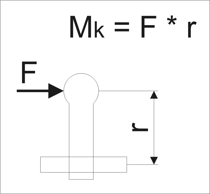

Příspěvky: 21636
#14 Příspěvek od jyrry »
tlačíš táhlem na kuličku, která je od páky vyosená tím krčkem - moment je součin té síly krát délka krčku, přesněji krát vzdálenost kuličky od páky.
HonzaS
Příspěvky: 5866
#15 Příspěvek od HonzaS »
Jo takhle. Hele, klid, je to výškovka, tam ty síly nejsou nijak drastický. Kovová páka to snese určitě, ten 2mm sklotextit nejspíš taky (v ruce je to tuhý jak kráva) a ložisko v servu by tím nemělo trpět, pokud si to dobře představuju? protože půjde jen o namáhání hřídele a ta to asi :-) zvládne?
