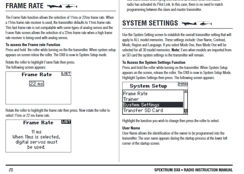

Nemáš špatně nastavený "Frame Rate"? Co je to za serva?

Frame rate vyzkoušen, žádná změna.
