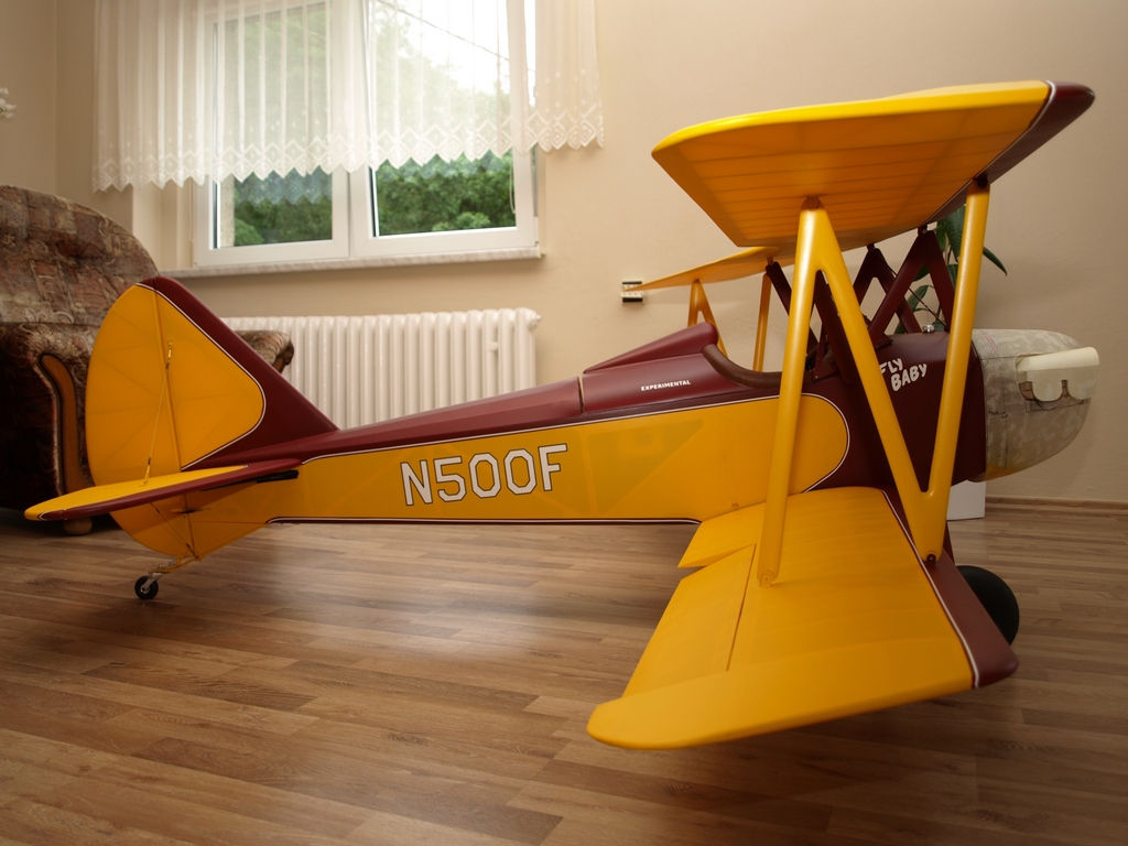

Něco málo fotek ze stavby Fly Baby. R. 3300mm ze 80procent je z topolové překližky stavěná opět podle plánu. Potažená solartexem. Tak jak je ji zalétnu, když tak ušetřím za barvu. Podvozek jsem lepil ze 3 vrstev bukové 3mm překližky. Lanka 1mm. Motor ZDZ 80.

A ještě další

Krása, ve vedlejším vlákně jsi jí sliboval, tak jsem se těšil. Fly Baby se mi líbí, je to krásné éro a prý i dobře lítá. Zálet bude bez problémů. Klidně ho před letem nabarvi ;-)
Nádherná stavba, pěkné detaily. Závidím (ale přeju).

paráda a obdiv za ruční práci.
Dá se někde schrastit ten plán?
Použil bych ho jako vzor - rád bych přes zimu nakreslil Skywalkera v podobné velikosti (nemá žádné výztuhy křídla ani lanka, tomu se chci vyhnout).
Plán je sice na outerzone, ale každá zkušenost dobrá.

Také mám jednu.

Óooo! Huba se mi otevřela!
Klobouk dolů!

Krásné éro. Taky by mě ten plán zajímal, ale představuju si rozpětí tak 2,5 m. V jakém to máš formátu?

Děkuji všem za hodnocení. Jsem rád že se líbí. Plán jsem si objednal na RC revue edice modelář 77s. Zajdu do copy centra a nechám si ho zvětšit na dané rozpětí. Takle to dělám už řadu let a nikdy nebyl problém. Teď mám rozestavěn Piper Pawnee r. 3200mm motor 80zdz a na něj jsem si ho koupil na http://www.hostetlersplans.com/ jsou poněkud dražší cca 1500kč i s poštou ale stojí za to. Podle jeho plánu jsem stavěl i toho Edge 540.
