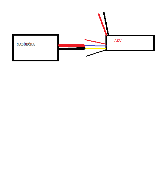

Balanční konektor má červenej,modrej,žlutej a černej drát.Takže jestli to chápu správně tak zapojim žlutej místo černýho a modrej na místo žlutýho.Je to tak?A jakým proudem tak nabíjet ten jeden článek?

Neé! Silové kabely od nabíječky napojíš (+) na modrý a (-) na žlutý. Silové kanely od baterky i krajní od balančáku necháš nezapojené a nabíjíš jako 1 článek.

Takže to zapojim rovnou na nabíječku a ne přes balancer.Takhle?A kolik dát ten proud?

mulda píše:Takže to zapojim rovnou na nabíječku a ne přes balancer. Takhle?
Ano.
