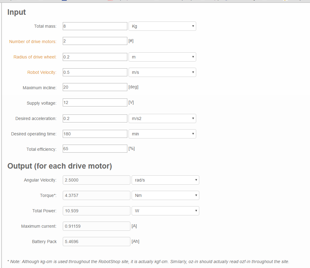

http://www.robotshop.com/blog/en/drive- ... -tool-9698
tady se daj zadat parametry motoru, stroje, terenu (trava je svinstvo) a zjistis jaky motor potrebujes.

Tak z toho nástroje mi vyskočil výsledek v odkazu: http://fii.cz/cjzyabtt
Takže spíš něco takového by mohlo stačit?
https://www.aliexpress.com/item/1PC-DC- ... fac6c5593f

20 stupnu ti v trave, za situace ze to musis tlacit do zaberu, rozhodne nebude stacit.
Rychlost 1.8km/h (coz je to co mas zadane) je mala, normalni rychlost chuze je kolem 5km/h a ja osobne pri sekani sekackou takovou rychlosti pohybuju.
Roboticka sekacna navic nebude urcite rizena optimalne takze musis pocitat s vetsim mnozstvim najete vzdalenosti

Amper: zadával jsem to několikrát, tak mi to tam ujelo. Sklon bude tak 5-8° max a rychlost bude cca těch 5kmh. Bude řízená jako robotický vysavač. Pojede rovně, jakmile narazí na překážku, couvne o půl metru, otočí se o 40° a pojede opět rovně, plus na zemi bude po obvodu kabel jako perimetr, který nepřekročí. Je to pak otázka několika senzorů a "pár řádků" kódu.
