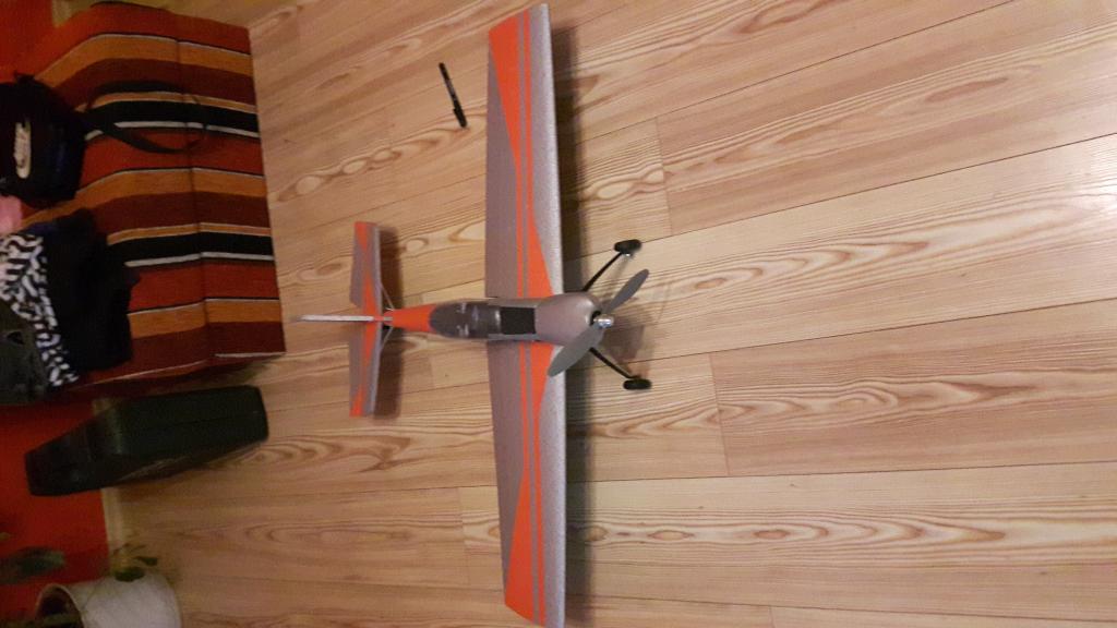

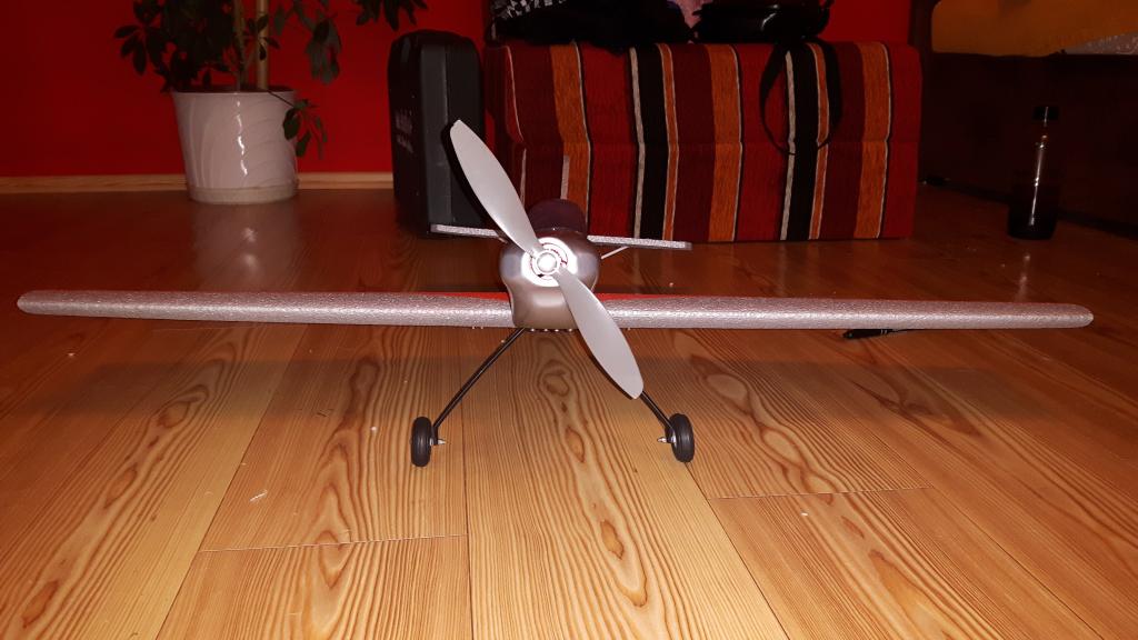

Video ted nedam. Lepim to po tom padu zitre to sem nahodim az prijdu z prace pro zatim prikladam foto jak jsem to slozil kdyz slo na zaletani. Pro info baterie je za krytem motoru s regulatorem a prijimac je v trupu za koncem kridla.

Joker96 píše:Video ted nedam. Lepim to po tom padu zitre to sem nahodim az prijdu z prace pro zatim prikladam foto jak jsem to slozil kdyz slo na zaletani. Pro info baterie je za krytem motoru s regulatorem a prijimac je v trupu za koncem kridla.
Zdá se mi to, nebo je na prvním obrázku vidět že výškovka není souběžně s křídlem (je zkroucená)?

vorelll píše:Zdá se mi to, nebo je na prvním obrázku vidět že výškovka není souběžně s křídlem (je zkroucená)?
To se ti nezdá, je to jasně vidět :roll: .
