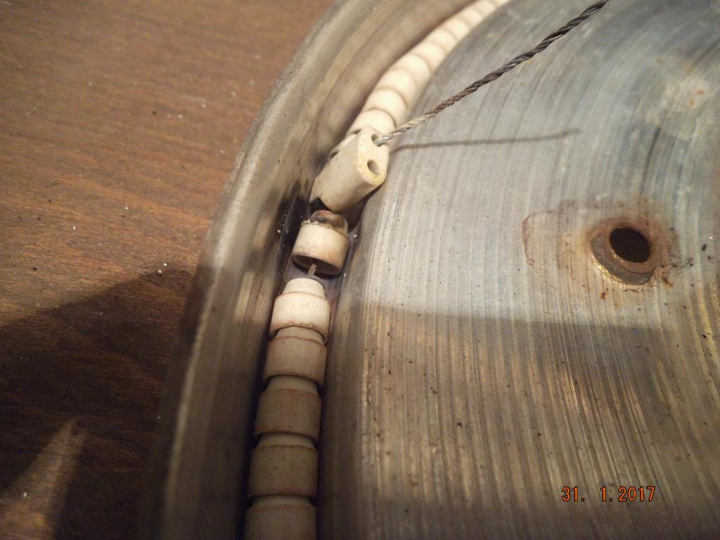

Přátelé omlouvám se za umístění sem, ale bez remosky nebude vepřová a bez jídla nemužu modelařit....
Stará remoska 650 w - zařázení k nezaplacení, stále makala už asi 30 let. Najednou prskla a zhasla docela...po pracné rozborce jsem zjistil zkrat na kostru viz obrázek. Je to poněkud rizikové místo. Opravit se to dá, spirála i Al nýty 6X35 se dají koupit (plechy už nikoliv)
Otázka zní, jak trochu zabezpečit ono místo, kde se konce spirály otáčí nahoru do držadla remosky. Z toho dvojitého korálku na obrázku už to jde celé v keramice do držadla, to je v pohodě. Napadlo mě:
Za prvé pod to a na to v onom místě naplácat šamot, který by to trochu zafixoval, aby nemohlo dojít k doteku spirály na mísu.
Se šamotem nemám žádné zkušenosti, ale něco bych snad nastudoval....
Za druhé, a to by se mi líbilo daleko víc - co ono místo trochu jako vypodložit (lehce obalit) skelnou tkaninou na laminování. Né moc, asi tak na každou stranu pár cm. Místo by tam bylo a pak to celé zase zanýtovat. Nevím, zda by ta tkanina vydržela tu teplotu, myslím, že víc jak 250 st. by tam nemělo být. Co myslíte??
Nová remoska stojí 3 papíry a to se mi dávat nechce. Díky za radu..... :idea:

250st vydrzi skelna tkanina ako nic. ak hodis do ohna laminatovy diel tak po dohoreni z pahreby vytiahnes v pohode vrstvy skelnych handier.

StanleyP píše:250st vydrzi skelna tkanina ako nic. ak hodis do ohna laminatovy diel tak po dohoreni z pahreby vytiahnes v pohode vrstvy skelnych handier.
Souhlas . Vůbec bych se nebál izolovat skelnou tkaninou.
V tubách se taky prodávaj kamnářský tmely - třeba tohle http://www.soudal.cz/produkt/kamnarsky-tmel .
Co jsem měl , byla kompaktní a dost pevná hmota proti klasickému šamotu .
Jinak vše se dá udělat dobře i špatně.
Takže informace o vyhořelé kuchyni - to každý musí posoudit sám, své schopnosti .
Jde hlavně o to aby to neprobíjelo - zátěžová zkouška a proměřit je asi určitá jistota .

Bud to zaizoluj tym "topenarskym" tmelom, alebo by som siel do novej spiraly, za rozumnu sumu ich predavaju ako nahradny diel.

.... přátelé, děkuji za odpovědi - je zbytečné řešit, zda remosku nebo jiný modernější přístroj (mimochodem ta halogenová trouba se mi líbí)
ale když manželka zavelí, že chce Remosku a nic jiného, tak není co řešit, to jistě znáte. Pokusím se za ušetřený peníz něco uškubnout na modelařinu :-) Jinak opravovat , resp. nastavovat tu spirálu mě ani nenapadlo (olisoft) a taky dík za ten odkaz na ND, už je objednáno, spirála a nýty, ostatní je ještě kupodivu použitelné.
Myslím, že vyhoření nehrozí, to to naše nabíjení Li-Polek je riskantnější a co se týká elektro bezpečnosti - je to muj chlebíček, takže v poho :wink:

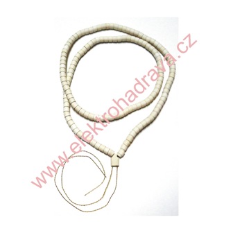

TOPNÁ SPIRÁLA 604-06, 500W je náhradní díl na REMOSKA HUT ( HUTKA ) nebo ORIGINAL se zásuvkou na držadle.
TOPNÁ SPIRÁLA 606-101, 650W je náhradní díl na REMOSKA GRAND s vypínačem na držadle.

-Oprava zkratu.Skelná tkanina určitě postačí.U kamnářského bych měl obavy,že časem popraská a vypadne.
- Ten zkrat vypadá jako by tam bylo o jeden keramický korálem méně, a ven koukal rozpletený drát
- Nevidím druhý vývod. Asi se utavil a upadl. Spolehlivé spojení zkroucením na staré spirále je problém

TĚCH NECELÝCH 100 Kč BYCH DO NOVÉ TOPNÉ SPIRÁLY INVESTOVAL. NIC JINÉHO TAM ODEJÍT NEMŮŽE.
