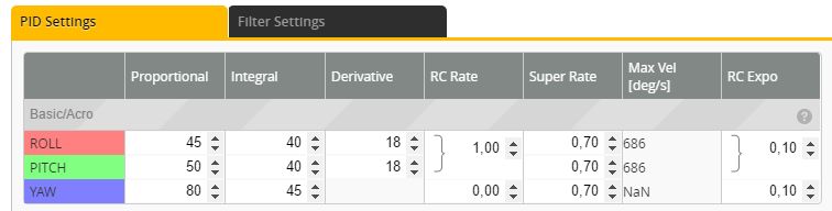

Mám Eachine racer 250. Dal som tam Betaflight. Našiel som doporučené PID pre odpichnutie:
P I D
Roll 1.2 0.026 15
Pitch 1.2 0.026 15
Yaw 4.2 0.040 10
V Betaflight konfigurátore sú ale default hodnoty rádovo iné. S default hodnotami koptérou trasie do nepríčetnosti.

Ty hodnoty jsou v pořádku.
Klepe se to na acro?
Jestl se to klepe na stabilizaci, tak sniž hodnoty pod tabulkou angle a Horizont na 25

Je to EachineRacer250 s CC3D na pevno. Akurat oproti originalu mam tam teraz regulatory RaceStar RS20A V2. Skusal som s original PIDmi a tam to klepalo okolo ROLL. Tak som na ROLL znizil P zo 40 na 30 a ukludnilo sa. Viac som uz nestihal skusit a dnes prsi. Som chcel nejake odskusane hodnoty, od ktorych by som sa odpichol a nasiel som iba v tom starsom formate.

Ppsat hodnoty někoho jiného není dobře.
Každá koptéra se ladí podle daného vybavení.
Dokonce 2 stejné koptéry nemusí být nalazené stejně.
Ty defaultní hodnoty musí fungovat.
Chybu máš jinde.
Třeba špatné nevyvážené vrtule.
Zkus snížit ty hodnoty co jsem popisoval.
