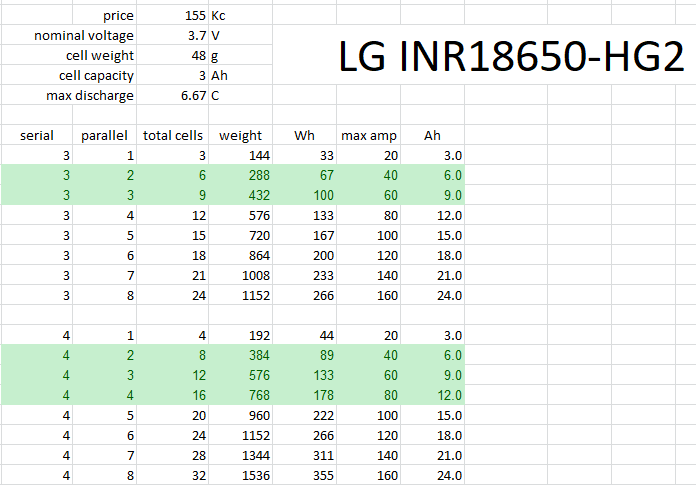

Chci Vám představit baterii z článků LG 18650HG2, primárně pro FPV letadla a lehké koptery zameřené na dlouhou výdrž ve vzduchu.
Myšlenkou je otestovat možnost nahradit běžné Li-Pol. Na to mě přivedla elektrická cigareta, kde dva roky točím pět baterek Samsung a dvě SONY a pořád fungují.
Současná generace běžně dostupných Li-Ion (1.Q 2017) slibuje překvapivé výsledky. Viz tabulka. Jejich cena je dokonce nižší než LiPo.
Životnost čekám větší než LiPo. Dávájí to do všech seriózních elektrických vozidel, tak na tom snad něco bude.
Baterii jsem svařil pomocí bodové svářečky vlastní výroby. Pásky jsou z čistého niklu šířky 10mm. Balancovací kabel vyveden. Kabel jsem použil 1,5mm^2
Parametry první baterie:
3S2P 6000mAh
302g
Proud 40A (6,6C)
vybíjení 2,9V/čl
První prototyp má za sebou jeden let v Easystaru. Doba letu byla 56minut a absolvovaná vzdálenost 40km při průmerně 5.5A
Další testy plánuju ma malém FPV kopteru velikosti 250.
Pokud by měl někdo zájem tyto baterky také testovat, pár jich tu mám nesvařených. Po dohodě bych svařil pack.
Pokud už někdo máte něco podobného, dejte vědět.

Na 250 ty baterky dájí málo A nebude to na nějaké akční letani. Větší smysl to má pro větší stroj co toho unese více.

Ten první datasheet jsem viděl až teď, vycházel jsem z toho druhého. Baterky pro svoje použití hodlám zatěžovat dlouhodobě maximálně na 10A/čl a cutoff 2,9V/čl. Takže čekám opravdu těch 300cyklů než začnou citelně slábnout.
Jak píše jamesgsf, do závodní 250ky to není. Do Funjeta kde lítám pořád 40A to taky není.
Jinak ty baterky se dají sehnat ještě o 45Kč levněji při nákupu nad 30ks a další sleva je při nákupu nad 60ks.
Další projekt chystám postavit velkou baterii 3S33P 85Ah z článků Samsung ICR2600-26H s kapacitou 2600mAh a maximální proudem 5A. Ta bude pro dobíjení letových baterií v poli, pro napájení ground station, chci ji použít i do elektrické lodě a vůbec jako obecnou přenosnou baterii 12V. Bude mít následující parametry:

No... jako... co je veselého na vnitřním odporu 24-26mOhm, ukončovacím napětí 2,5V a jmenovité kapacitě dosažené při 0,2C?

== LiPol to prostě není

A jakou teplotu bude mít ta baterka po 10 minutách a kam ještě vystoupá po dalších 10 minutách?
Můžeme se dohadovat, jestli to bude pod 80°C, nebo nad 80°C.
Tohle je baterka do e-cigára, velké, ale krátké odběry s přestávkami, nebo na dlouhé, ale malé odběry (cca 1-2C).

PŘESNĚ. Zda jsou na 1 až 2 C, nebo zda (při rozumné teplotě) snesou i posun k discharge(CC) 10A-15A-20A-25A-30A / 3.3-5.0-6.6-8.3-10.0 C
Vyřeším SPÁLENÍM VLASTNÍ KŮŽE. Jsem totiž povahou nevěřící TOMÁŠ. A není nad šedou teorii, prověřenou vlastní (zelenou) zkušeností.
(Vzhledem k Max.Current 20A (Continued discharge current),proudy 25 a 30 A si hodlám odpustit. A po pravdě, i 15 a 20 A jsou pro STRÝČKA PŘÍHODU.)
Ostatně i ti nejzkušenější (co mají pocit, že si jejich rad nevážím), se museli ke svým zkušenostem dobrat. Nejvíc v hlavě "vydrží" VLASTNÍ ZKUŠENOST.
- TAKŽE I KDYŽ JSEM TO NA ZAČÁTKU NEPŘEDESLAL jde o posun z 1 až 2 C (3 až 6 A) k proudům pod 10 A, tedy pod 3.3 C .

kolin píše:... Dávájí to do všech seriózních elektrických vozidel, tak na tom snad něco bude. ...
Jo ale v těch autech jsou baterky "ždímané" na zlomky C ... Jak jinak by ta sedumapůltisícičlánková baterie měla tu výdrž? Stačí trošinku zapřemýšlet... Když z baterky budu brát 1C, vydrží mi jak dlouho? No přece hodinu, spíš 3/4 když ji nechci nadosmrti vyšťavit... Takže tenhle příklad bych bral jako silně zavádějící.

To "nofra" " ... jakou teplotu bude mít ta baterka po 10 minutách ... " Než jsem začal vymýšlet (="KOLO") tak jsem se zkusil porozhlédnout
- TADY JE K VIDĚNÍ GRAF LG HG2 18650 Battery Discharge Temperature - Voltage - Time - batteries18650.com (pokud mu jde věřit) tak:
discharge(CC) 10 A, 600 s, 45.22 °C, 3.271 V // 960 s (16 min), , 50.5 °C, 2.818 V
