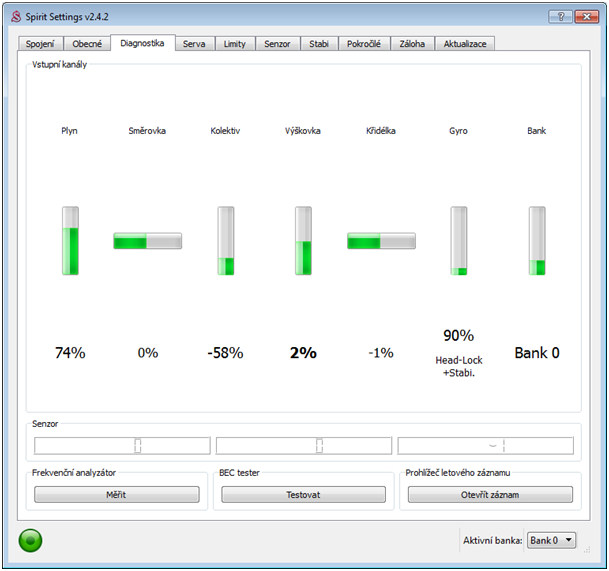

Podle mně mám nastavení v pořádku v nastavení regulátoru mám zapnutý rychlí rozběh při autorotaci do 15 sec od vypnutí. Governor mám seřízený na 74% následně vypnu motor na 17% (6%až39%) nechám klesnout pár sec otáčky a znovu zapnu. Bohužel následuje pomalý rozběh.
Zkoušel jsem:
1) jestli je rozdíl mezi zapnutím bezpečnostním vypínačem z 0% na 74% na 17% a zpět na 74% = pomalý rozběh
1) jestli je rozdíl mezi zapnutím z volnoběhu vypínačem z 17% na 74% na 17% a zpět na 74% = pomalý rozběh
Nepřijde mi že bych tam měl něco nastaveno blbě viz fotky.
