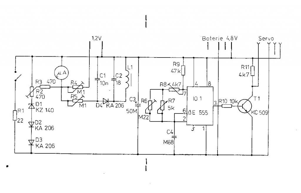

Test 1 vyráběla Tesla Kolín. Schema je zde.

#4 Příspěvek od guchar »
1) Servotester, 2) indikátor - vlnoměr, 3) Voltmetr 1.2 V, 4) Voltmetr 4.8 V s potlačenou nulou, 5) Zátěž 22 R
Ještě něco?

guchar píše:1) Servotester, 2) indikátor - vlnoměr, 3) Voltmetr 1.2 V, 4) Voltmetr 4.8 V s potlačenou nulou, 5) Zátěž 22 R
Ještě něco?
Promiň, nějak nechápu, to jako byly samostatné výrobky modely?
edit: Jo už mě to asi došlo, su ale trubka, to je popis jednotlivých funkcí toho testeru.

#6 Příspěvek od guchar »
@Pišta Ze schematu co poslal "milos123", jsem se snažil určit funkci dílčích obvodů výrobku.

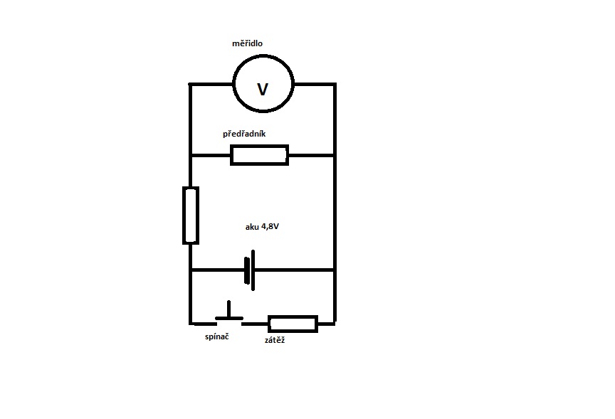

Jo už jsem to pochopil.
Tohle jsem kdysi navrhnul, ale nevím, asi to bude pytlovina.

#10 Příspěvek od JosefSvejk »
Nedělej z toho vědu, Pišto. To tvoje schéma ale není správně. Předřadník není paralelně s měřidlem. Zatěžovací rezistor dej cca těch 22 Ω, předřadník (rezistor v sérii s měřidlem) přibližně spočítej podle vzorce, co dal Kreyson a nebo rovnou použij trimr cca M5 a nastav si jím max výchylku měřáčku na 6 V. Spínačem připojuj zátěž při již připojeném měřidle. Pokud to nechápeš, zkusím ti to nakreslit.

To Švejk: Prosím.
Futaba včíl 9Z opět 35 Mhz PCM
JosefSvejk
Příspěvky: 6483
Re: Modela Test-1
#12 Příspěvek od JosefSvejk »
    Naposledy upravil(a) JosefSvejk dne úte 08.08.2017 7:26, celkem upraveno 1 x.

    #14 Příspěvek od JosefSvejk »
    Ty jsi v tom schématu vlastně měl jen navíc ten rezistor nazvaný předřadník. Jinak to bylo správně.

    #15 Příspěvek od 2952 »
    ..bylo by dobré měřit s "potlačenou nulou"....tedy ručička ukazuje např. na začátku stupnice 3,5V....a na konci stupnice 5,5 V....
    Je to dosaženo použitím diod...viz obr. TEST 1
    Čtení je pak přesnější.
