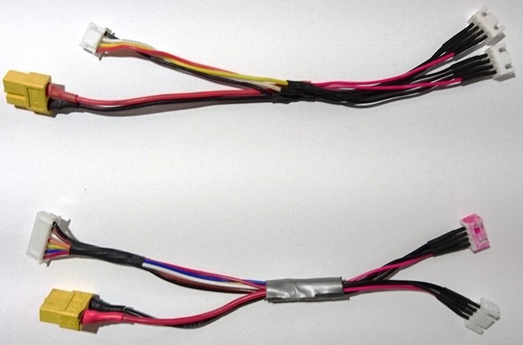

Už takhle (paralelně) nabíjím k plné spokojenosti pár sezón. V současné době takto nabíjím nejvíc baterky do 250 koptéry. Mám jich 6 kusů (3článek 1500mAh) a Reactor mi je nabije včetně balancování za asi 35 minut (1C, 6x1,5=9A). Pokud nabíjím 12A, což není ani 1,5C, tak to mám včetně balancování za 24 minut a mohl bych ještě přidat, ale tohle mi stačí.
Používám https://www.banggood.com/Parallel-Charg ... mds=search a https://www.banggood.com/3S-Charger-Cab ... mds=search
Měl jsem i nabíjecí desky s pojistkama, ale ten kabel je lepší. Při paralelním nabíjení se doporučuje spojovat aku s max rozdílem v napětí kolem 0,2V. Baterky jsou všechny pokaždé srovnány do rozdílu 0,01V na článek, někdy i úplně přesně.

Ten rozvětvený balanční kabel ve mně ale vzbuzuje trochu mrazení, do toho bych nešel. Dokud jsou baterky ve stejné kondici, asi to bude fungovat. Co se bude dít, až sem tam nějaký článek bude slabší? (Komu jednou hořela baterka a nabíječka, je asi už strašpytel
Reactor taky asi dává o dost víc než 50W.

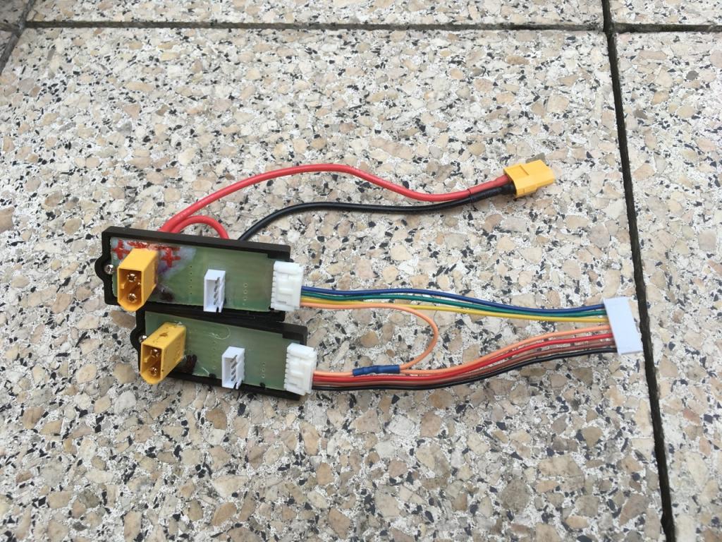

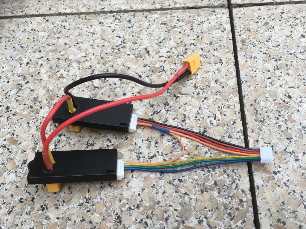

Já ten můj 3s+3s bastl naposled zjednodušil a zminimalizoval takto.
edit: nečekám ovšem než se mi nastřádají 4 sady 3s abych je takto nabíjel - to je prostě jedno letové osazení jednoho éra, po cca 6 minutách letu nabíjím cca 1/2 hoďky, z 12V olova to cucne 16Ah
Re: Nabíjení 2 li polek najednou?
Jyrry: To vypadá elegantně a jednoduše. Já bych ale určitě dříve nebo později zapojil baterku do druhého balančáku, taklže by nastalo sršení mědi (byla by to jen otázka času). Proto jsem se uchýlil k těžkopádnějšímu, ale blbuvzdornému řešení.
