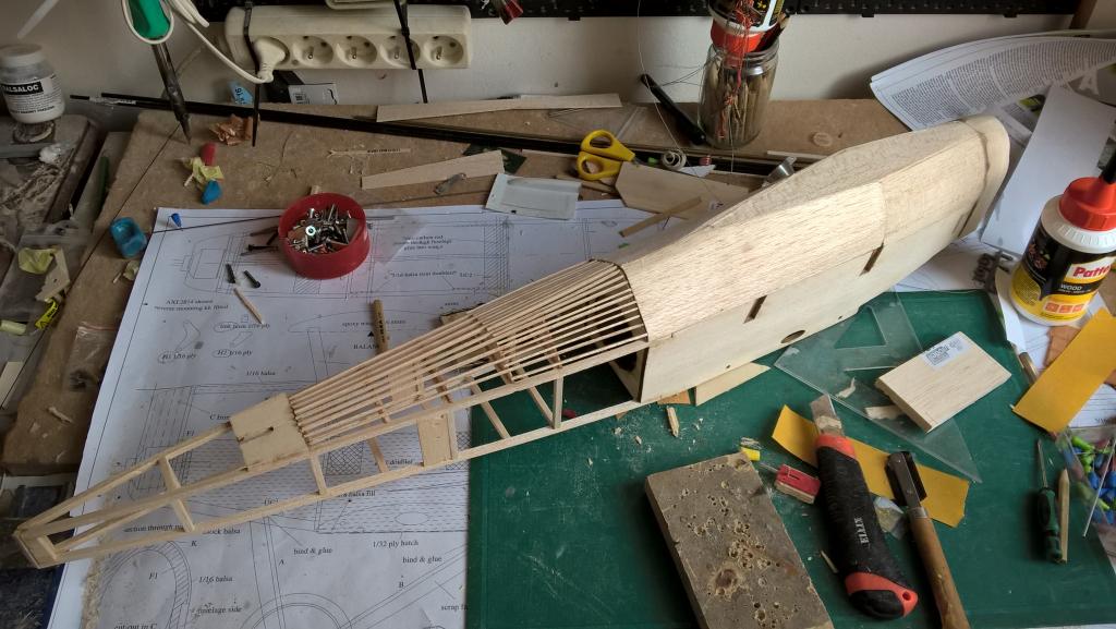

Trup je klasika - v přední části bočnice, zadní část pak konstrukce z nosníků, doplněná tvarovými přepážkami. Původně jsem myslel, že stavba půjde rychleji, ale nějak se to táhlo a hlavně pořád něco vyrušovalo od stavby. Takže mám hotovou základní konstrukci a to ještě ne kompletní.

U trupu je zajímavý detail. Přes "sloty" pro vzpěry jsou zevnitř trupu nalepené kousky balsy, které po dokončení pevného potahu přední části trupu zajistí, že se vzpěry umístí správně. Jak jsem vyčetl z buildlogu prototypu, tak tam tyhle kapsy původně nebyly. Bylo tedy třeba nejprve vlepit na plánu vzpěry, pak sestavit trup, oplaňkovat přední část... Při broušení přední části pak zalepené vzpěry vadily. Proto na základě ohlasu stavitele autor přidal do plánu ty nákližky. Tomu říkám spolupráce autora s koncovým uživatelem :-). O ten přední nákližek se navíc opře trupová přepážka F2, takže není jen natupo přilepená k bočnici.
