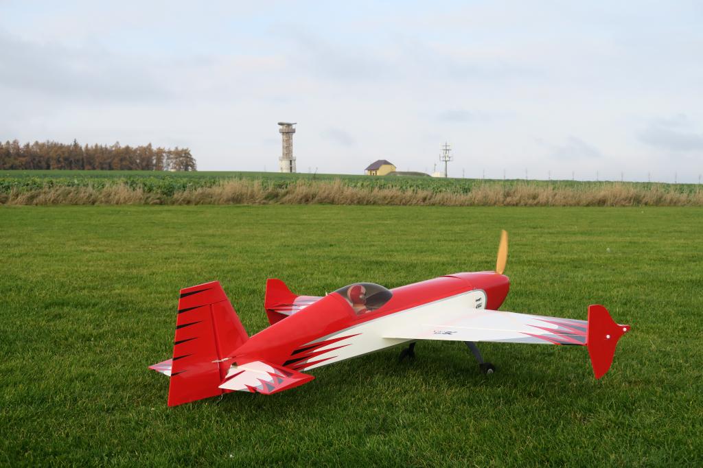

Muzu za sebe doporucit tuto: https://www.kostkamodelcentrum.cz/obcho ... lozka=7040
resil jsem presne to co ty. Prechod od epp deskovych 3d akrobatu ke konstrukcnimu reseni. 2M a vice jsem se bal, kolik me bude stat pripadna rana :-) Tohle je necelych 1.7m a da se postavit docela levne. baterky jsou jeste nabitelena na letisti docela rychle a levne. Provoz ok. A leta to moc pekne.
Je to ale urcite jenom na elektriku.
Jsem podprumerny pilot - takze ber tu radu tak jak to pisu. Nejsem schopen posoudit nejake nuance 3d letu, kdyz je neumim ani zaletnout. Snazim se s tim letat zakladni akro + par zakladnich 3d obratu.
