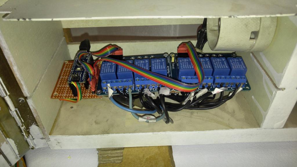

Potrebujem ovládať zapínanie/vypínanie žiaroviek napájané starým 24V zdrojom. Na stole sa relé spínajú správne. Ak na ne pripojím zdroj a žiarovky, tak sa často nezopnú , nereagujú alebo zopnú/rozopnú aj vedľajšie relé. Mám ich zapojené v režime normall-closed. Keď vyšlem logickú 1 rele rozopne obvod.
Žiarovky sú 40W, 8 dvojíc
Budem rád za akúkoľvek radu.
Prikladám foto

Arduino je napájane z klasickej nabíjačky 5V 500mA cez USB.
Rele sú napájané priamo z Arduina 5v.
Žiarovky majú vlastný externý zdroj (na foto).
Myslel som, že slabým napájaním relé to nebude, keďže sa niekedy zopne aj susedné relé od požadovaného.
Cievka vo vnútry Rele-A pritiahne aj spinač v rele-B. Avšak keď nieje zapnutý externý zdroj žiaroviek, fungujú správne.
Ledky, ktoré signalizujú príjem signálu rele ukazujú správne požadovaný stav, nie skutočný stav relé.

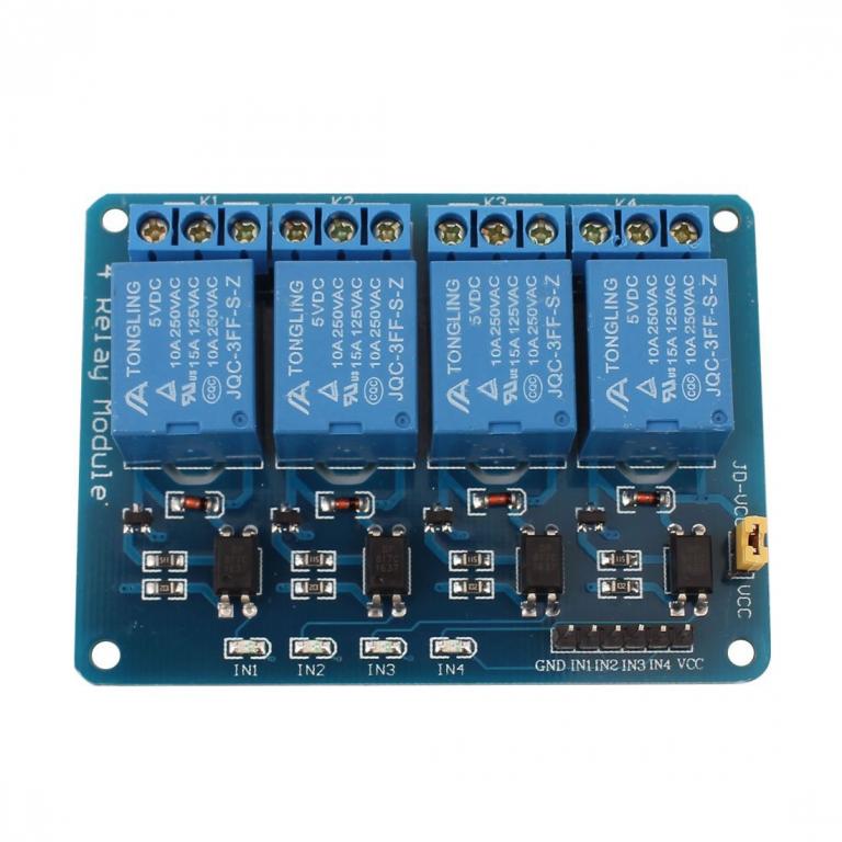

Vidím tam 8 relátek podle popisu každé má 70 mA x 8 = 560 mA Zdroj 5 V / 500 mA je tedy lehce podimenzován.
8x Relé modul 5V pro Arduino
Nejspíš půjde o vliv brumu, který se na stole neprojevuje. Začal bych silnějším zdrojem pro relé, aspoň 5 V / 1 A.
A potom kontrolou zemních vodičů. Ten brum může být i z trafa pro žárovky. Zkusit jiný zdroj 24 V AC / DC.
Na první pokusy by stačil pro žárovky i nějaký 12 V zdroj.
SRD 05VDC
71.4 mA jen cívka relé (vinutí 70 Ω ±10%),
Relay Module interfacing with arduino

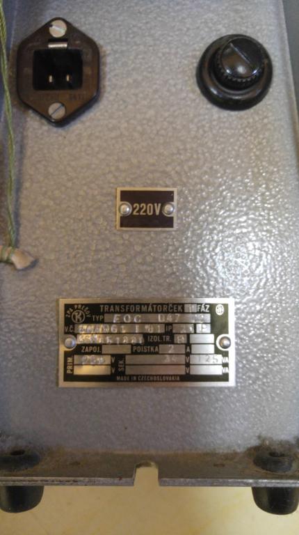

Pak je tam už jen Transformátorček typ: EOC 047 12, 220 / 24 V , 125 W, s poj. 2 A, zo ZPA Prešov
- ale ZÁSUVKA a ZÁSTRČKA k němu není symetrická = nejde otočit (špatně jsem se podíval)

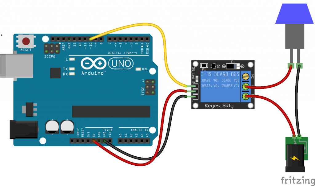

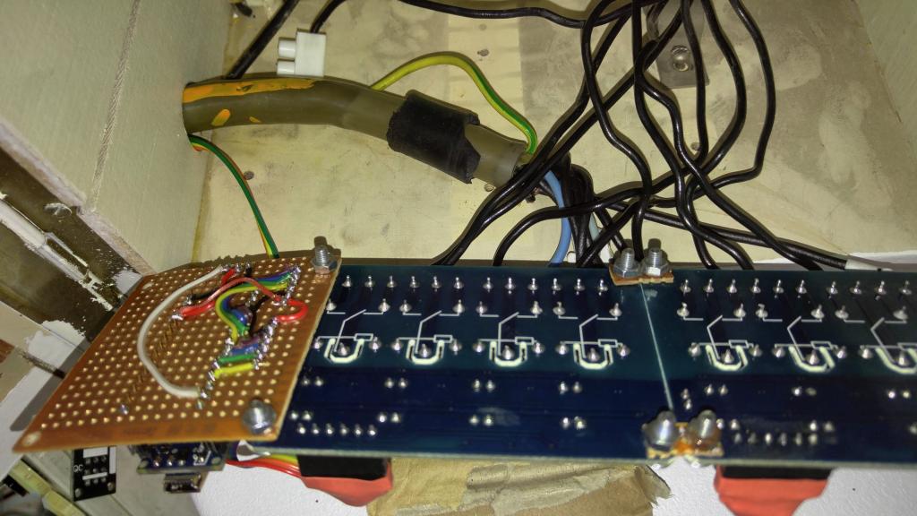

Presnú schému žiaľ dodať neviem. Prikladám aspoň obrázok zapojenia + presný typ relé.
V prípade, že bude zopnuté iba 1 relé (ošetrené v kóde) je to v poriadku?
