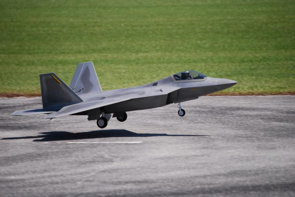

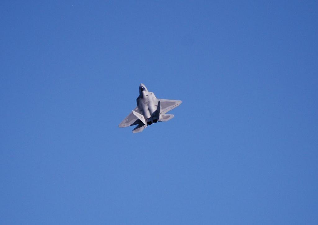

Již delší dobu se trápím myšlenkou postavit sám létající model mého nejoblíbenějšího letadla, kterým je právě F22. Nastudoval jsem doufám spousty materiálů na domácích i zahraničních webech, u nás bohužel "jen" stavby jiných typů stíhaček, jelikož naše domácí scéna je v tomto směru jaksi ochuzena, ale to nevadí, stavební postupy jsou v základu stejné a tak lze čerpat i ze stavby jiných modelů.
Musím se přiznat, že jsem si stavbu ulehčil tím, že jsem si ze zahraničního modelářského webu stáhnul plány v dwg formátu, které jsou určeny pro stavbu letounu osazeného dvěma dmychadly průměru 70mm a model je bez funkčního podvozku. V Autocadu jsem si výkres trochu poupravil, abych docílil měřítka letadla zhruba 1:10 vzhledem k originálu, tím se mi ale současně zvětšily rozměry i pro zabudovaná dmychadla a to na průměr 108mm. Model však chci osadit dvěma dmychadly 90mm o dostatečném tahu vzhledem ke hmotnosti letadla, aby byla zachována potřebná rovnováha hmotnosti a výkonu.
Ještě jsem se nezmínil o plánovaných parametrech zamýšleného letadla. Délka modelu by měla být cca 1900mm, rozpětí asi 1400mm a odhadovaná hmotnost cirka 8kg. Hmotnost se nedá ale dost dobře odhadnout, záleží na samotné stavbě, ale hlavně pak na použitých dmychadlech, motorech a hlavně bateriích a ostatních komponentech. Letadlo bude konstrukční (překližka, balsa atd.), potažené již zmiňovanou balsou a zpevněné laminátem. Podvozek bude zatahovací, zřejmě elektro, pneumatický systém nejspíše vynechám. Již mám v hledáčku i určitý typ motorů, dmychadel, regulátorů a i další výbavy, vše připíšu později. RC souprava by měla být vzhledem k mnoha ovládaným prvkům minimálně 12-ti kanálová, nejlépe 14-ti. Nyní vlastním bohužel jen 8-mi kanálovou, takže budu muset pořídit i nové rádio.
K mým leteckým zkušenostem musím říci jen to, že létám zhruba 8 let s asi metrovou stíhačkou FA-18, dále létám asi dva roky s EXTROU 300 o rozpětí cca 1400mm, konstrukčním YAKem 55 a párkrát jsem okusil i řízení větroně. Vše samozřejmě na elektriku. Doufám tedy, že budu snad schopen nový model uřídit a při prvních záletech ho nerozložím na prvočinitele.
Toliko jsem chtěl napsat aspoň na úvod a nyní budu postupně přidávat příspěvky včetně fotografií, tak, aby i případným zájemcům byli inspirací, potažmo jistým návodem, jak na to. V současné době mám již vystříhané papírové šablony a nařezáno i trochu toho dřeva. Pro ilustraci přikládám několik fotografií stažených z netu.
Výhodou také je fakt, že kamarád začal stavět také nový model, MIG 29 zhruba ve stejném měřítku a podobným pohonem, naše stavební tempo bude asi také přibližně stejně pomalé, takže se můžeme společně doplňovat. :D
Původně jsem chtěl tento seriál prezentovat na RCGROUPS, ale tam by se to docela ztratilo v záplavě dalších příspěvků, tak si myslím, že na RCMANII to bude snad více transparentní.
