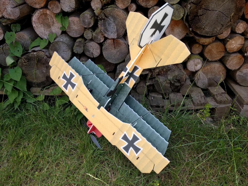

Začátek září a počasí nám dává najevo, že létu se blíží konec. Takže je ideální doba zasednou ke stolu a otevřít krabici s nějakou stavebnicí. Třeba s červeným LIL Fokkerem, trojplošníkem o rozpětí 68cm a hmotnosti kolem 150 gramů. To je takový ideální kompromis pro lítání jak v hale, tak na zahradě, tak v kempu, tak v parku, ... LIL Fokker se prodává ve dvou barvách, já nakonec vystřídal obě.

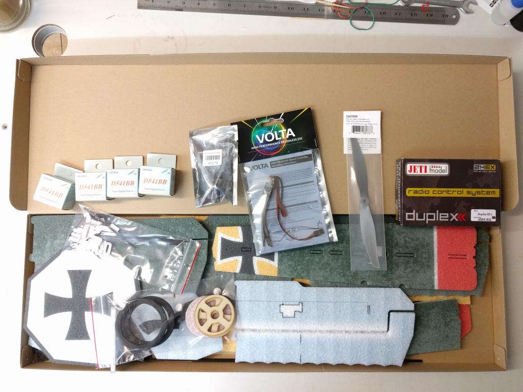

Oba modely jsem osadil setovým vybavením, až na vrtuli. Tu jsem vyměnil za APC 8x4.1 3D, kterou jsem taky přihodil "do košíku" na RCFactory: https://www.rc-factory.cz/vrtule/apc-apc-8x4-1-3d
Dál jsem požil přijímač JETI R5L, který vyhovuje jak hmotností, tak rozměry. A baterii: od 2s300mAh po 2s 450mAh, podle nálady, počasí...

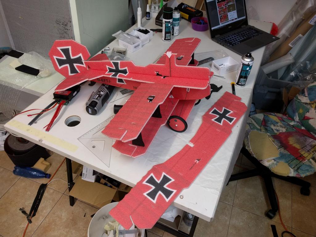

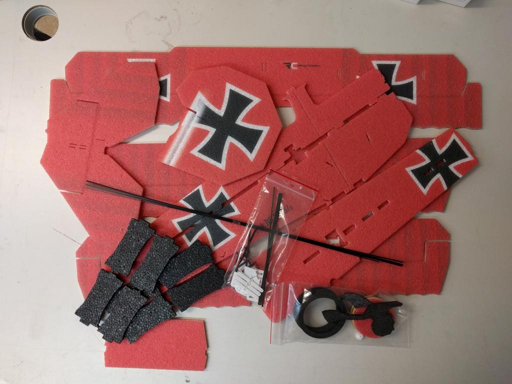

Takhle to vypadá na stole:

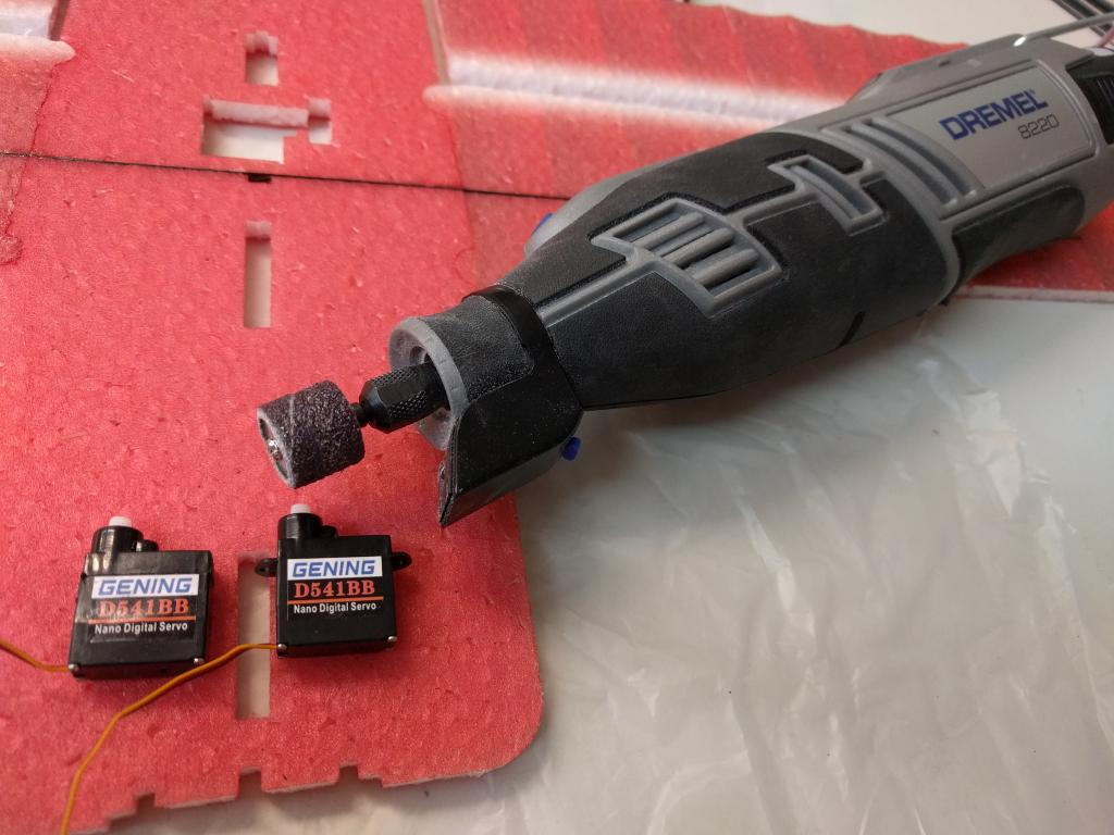

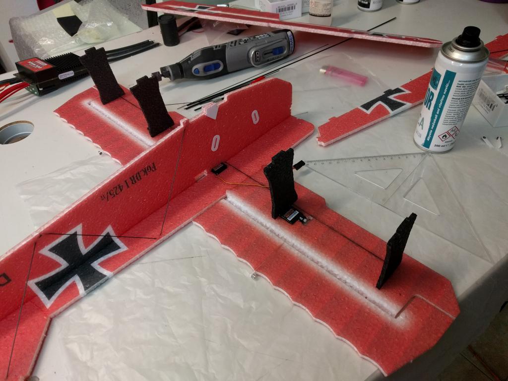

K lepení budete potřebovat vteřinové lepidlo, hodí se ostrý nůž, štípačky, ideálně i Dremel. Stavba je klasické puzzle, vše do sebe zapadá a model se během chvíle rodí pod rukami:
Dremela s brusným válečkem používám například k odstranění patek serv. Jasně, je to jen EPP... ale pořád je to vizitka. Mého červeného Fokkera má teď doma shodou okolností trojnásobný mistr světa v halové akrobacii Gernot Bruckmann :lol: (zůstal mu po natáčení tohoto videa)

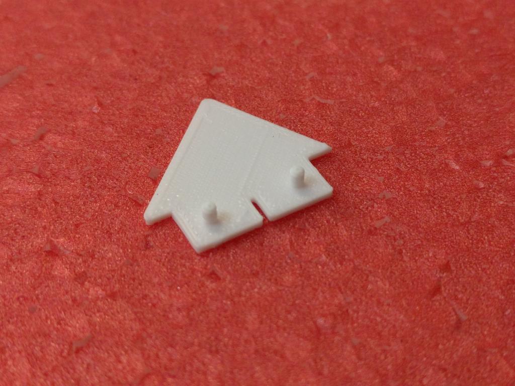

Kdo z vás delší dobu od RCFactory nic nestavěl bude možná překvapený změnou technologie výroby některých dílů - od původně překližkových se časem přešlo na frézované plastové, a nyní na 3D tisknuté. To znamená, že díly v sobě mohou mít západky a přesně zapadnou do EPP. Jsou použity všude, od zesílení podvozku, přes motorovou přepážku po páky kormidel. Za mě velké plus a krok kupředu.

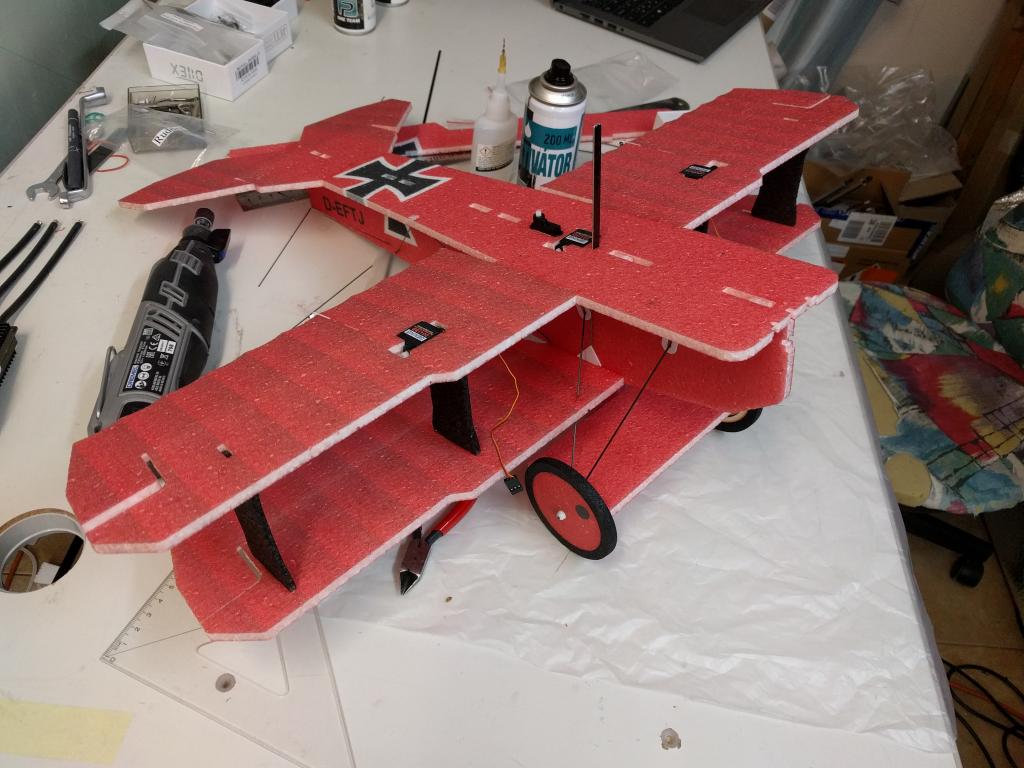

Pomalu to roste :-)

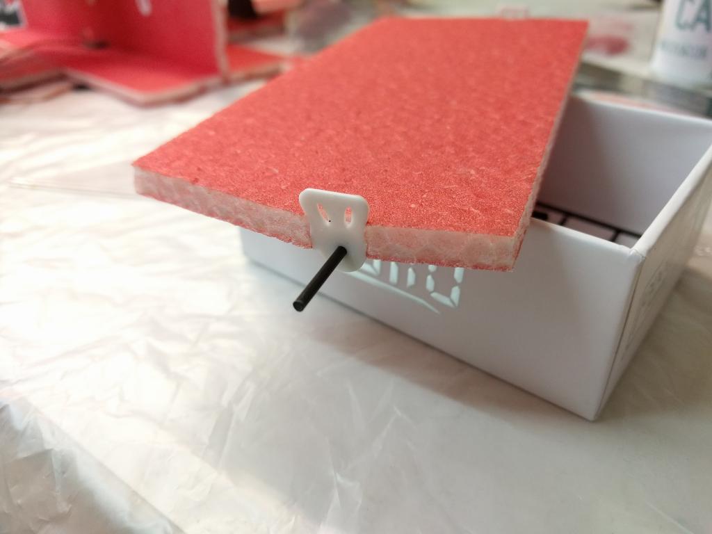

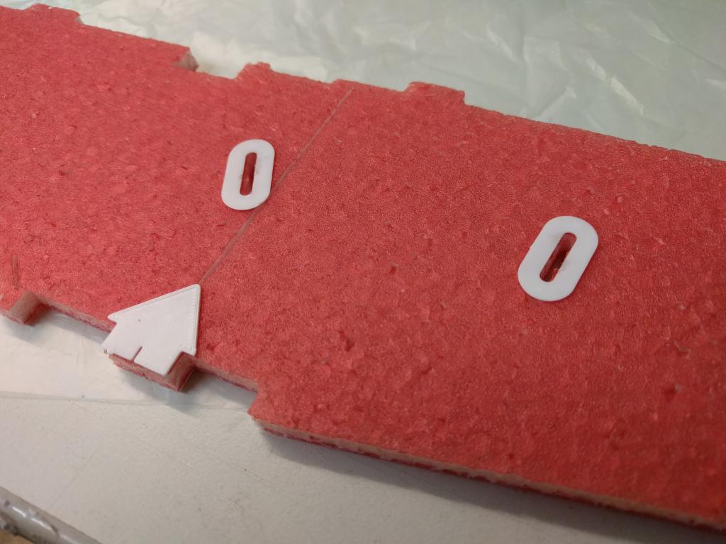

Co se mi fakt líbí jsou "spojky" podvozku vytisknuté na 3D tiskárně. Zapadají do dílů z EPP a mezi uhlíkové tyčky naprosto perfektně.

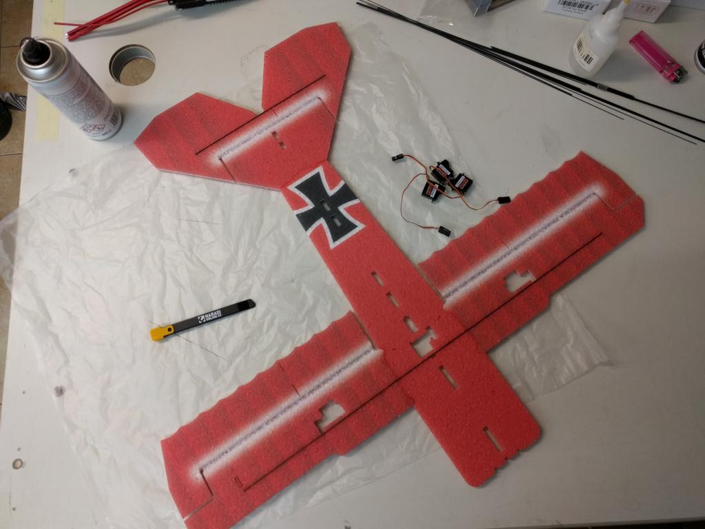

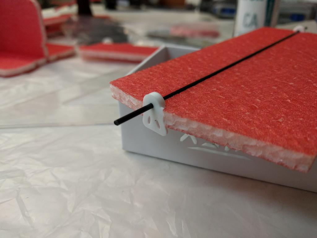

Zalepení nosníku spojujícího horní a spodní křídlo - oproti dřívějším modelům je z ouhlíkované překližky, jestli se dobře pamatuji.
Přilepení vrchní poloviny trupu, pak lepení vodítek táhel, ... stejně jako u ostatních RCFactory modelů.

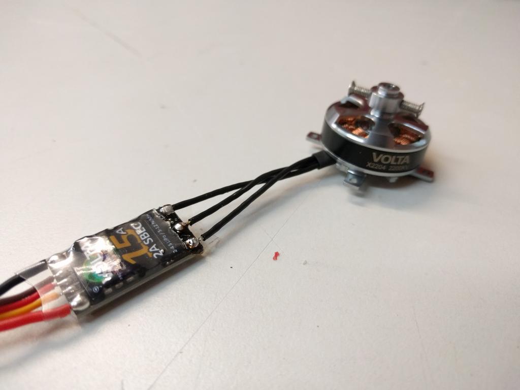

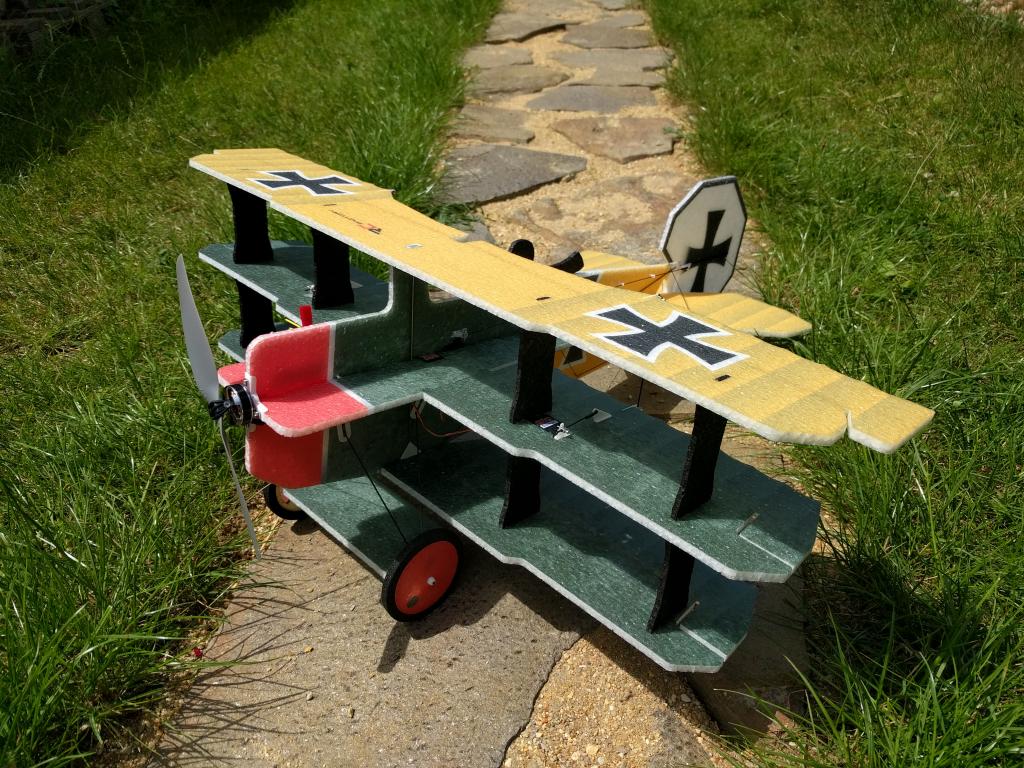

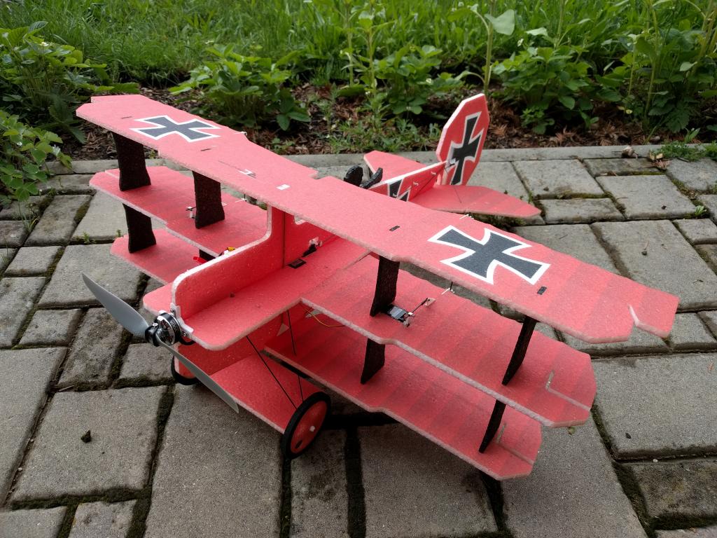

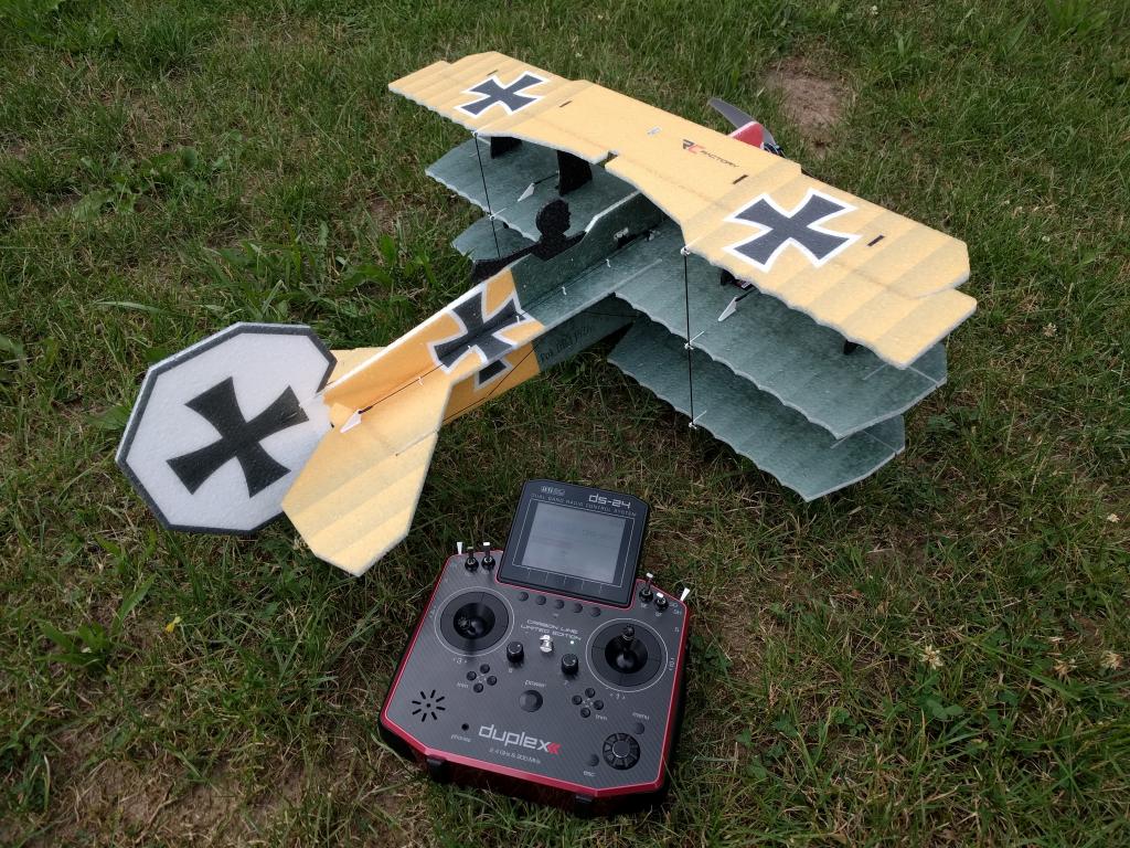

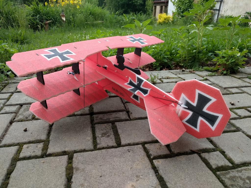

U prvního Fokkeru jsem "jen" připájel motor do regulátoru. U zelenýho už jsem regl svlékl, zkrátil servokabel a tak. Dlouhý kabely moc váží a moc překáží.
Pak jsem chvíli lepil a nefotil a bylo hotovo :-))
A zelenej:
