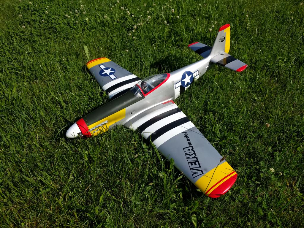

Tak v RCrevue 12/2018 vyšel můj článek o laminátovém Mustangu od Veky, a já s hrůzou zjišťuji, že jsem se o něm ještě nezmínil na RCManii? Hned to jdu napravit.

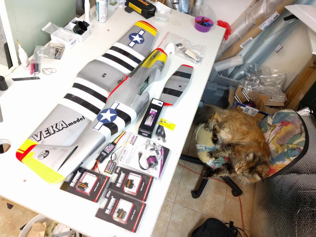

Takže, Mustang je celolamunátový. Co to znamená? Je to pevnější než elapor, ale o něco těžší. Ve srovnání s Dogfighterem vypadá Musťa po roce netknutý, skoro jako bych ho vyndal z krabice. Pěnová éra jsou po roce létání znatelně ošoupaná, a je v nich vidět každý vryp nehtem, a v mém případě bych asi už měl přeražený trup a vydrolenou náběžku z přistání do pole. To by pro elaporové éro byla asi totálka.

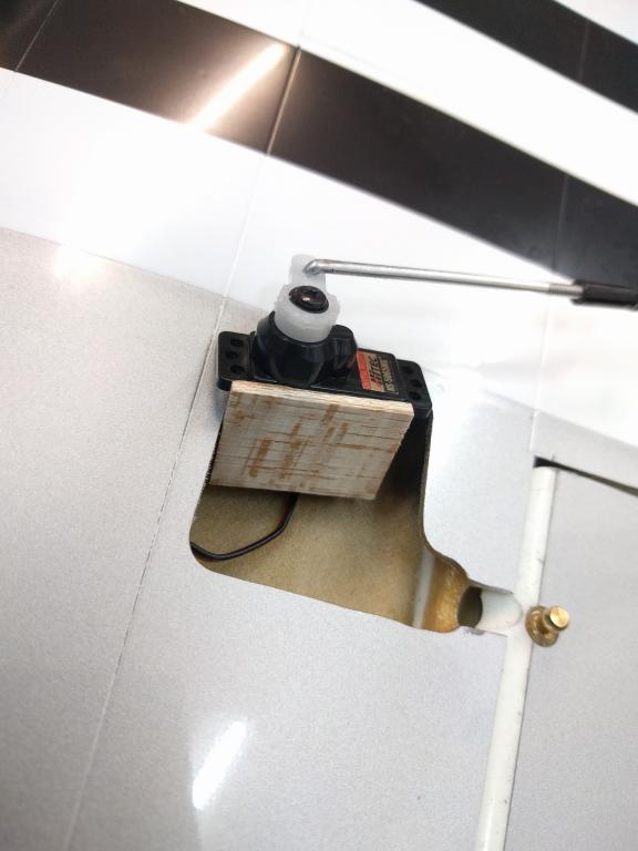

Stavba je jinak podobná - serva se do Mustangu lepí - ale ke vteřinovému lepidlu si raději vezměte ještě 15timinutový epoxid. Lepí se přes balzové destičky, aby bylo možné je v případě nutnosti vydlabat bez poškození laminátu.
Servo výškovky se šroubuje do vlepeného překližkového lože, stejně jako vypínač.
Páky již byly vlepené v kormidlech, motorová přepážka je v "nejvyšší výbavě" za 6500Kč zalepená, ale pokud si od Petra Kapuscinského vezmete některý z nižších stupňů dokončení modelu, zbyte tento úkon na vás. Do trupu jsem lepil lože serva výškovky, lože regulátoru, přijímač je na oboustrance, klasika. Za odpoledne je to hotový. Pokud si pořídíte model pouze v základní bílé nebo stříbrné, zabere vám asi další odpoledne povrchová úprava. Já od výrobce nastříkaná model jen dokončil nalepením několika nápisů.

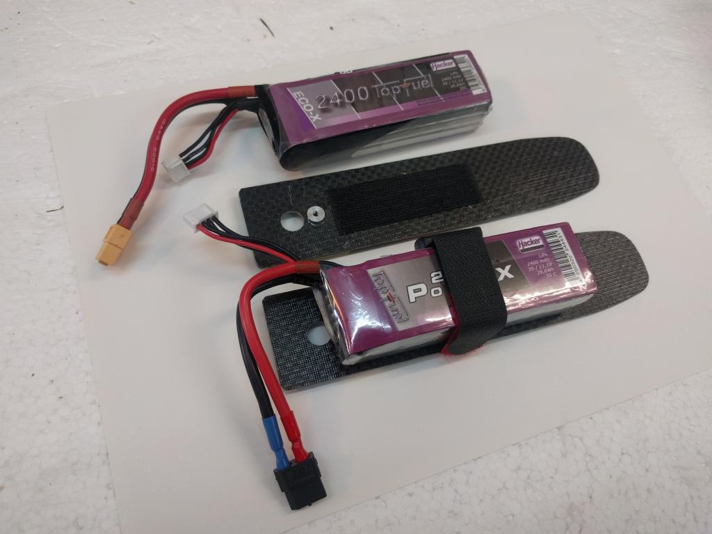

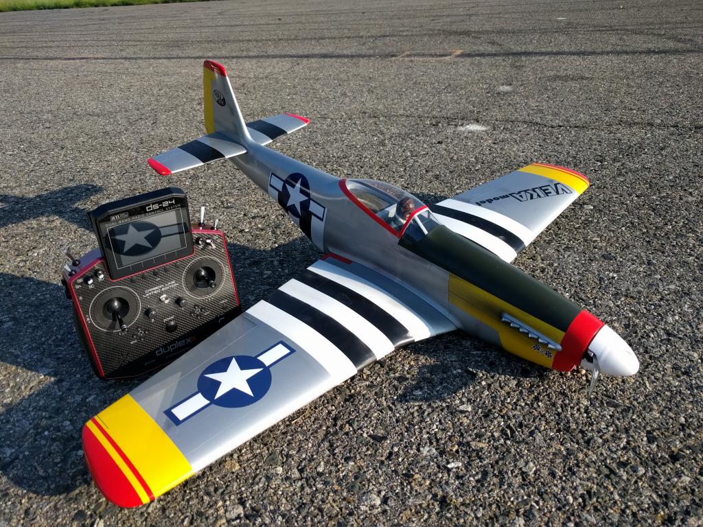

Hezky je řešeno lože baterií - drží na jednom šroubku:

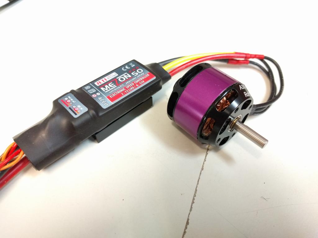

Použil jsem trochu jiné vybavení než doporučuje Peter:
Motor: Hacker A30 12M
regulátor: JETI MEZON PRO 50 s telemetrií
baterie: Hacker Topfuel 3s 2400mAh
přijímač: JETI REX7

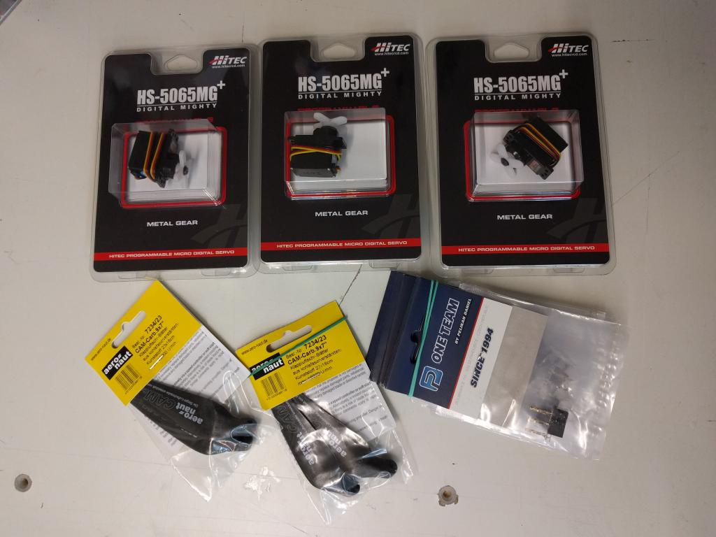

Serva: 3x Hitec HS 5065MG
Určitě by šlo použít i levnější vybavení, Mustang by měl bez problémů jít postavit do 10 000Kč. To není moc peněz vzhledem k tomu, že při nezáludných letových vlastnostech a tvrdými přistáními ověřené odolnosti téměř jasná záruka, že je to éro na několik sezón.

Co je to lože výškovky? V trupu je nějaká výztuha? :?

Solim Namez píše:Co je to lože výškovky? V trupu je nějaká výztuha? :?
Asi ne proč? Hele spadl mi trup ze střechy auta (položil jsem ho na obal křídel od 2,7m akrobata a zafoukalo). Vop se akorát utrhla z vteřiňáku tak jsem jí srovnal v otvoru v trupu, zakápl čtyřma kapkama řídkýho a od tý doby mám zas pár desítek startů.

HonzaS píše:
No tak co je to to lože výškovky? :?
doubravka
Příspěvky: 1471
Re: Kompozitový P51 Mustang od VEKAmodel
#15 Příspěvek od doubravka »
Solim Namez píše:
rekl bych ze mu vypadlo par slov- pro servo. tzn loze pro servo vyskovky...
