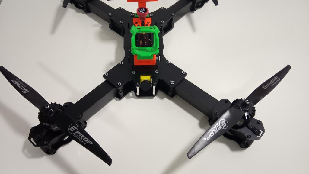

novTroc je připraven k záletu - zhruba nastaven a následně se uvidí. (PID, filtry, etc)
Zítra, nebo v pátek se snad i něco natočí a to na "zadní mount" kamery! Záběry z ní dovolí neokoukaný pohled z letu stroje, kdy je vidět dle nastavení, větší či menší část coptery. Mount dovoluje i zcela otočit kameru a zabírat "pozadí". Dodáváme jako příslušenství, samozřejmě s možností i klasického mountu pro přední kameru. Oba mounty dovolují velmi variabilní nastavení úhlu kamer, neboť jsou opatřeny "kloubem", který zároveň umožňuje snadné sejmutí kamer, jen pomocí jednoho šroubu.
Mounty jsou koncipovány pro RunCam 3S. (zadní je možné použít i na GoPro kamery). Něco bude vidět na fotu - zbytek pak bude u nás na stránkách vč doprovodných fotek z průběhu stavby.
Testovací setup na 6S:
Motory - BrotherHobby Tornado T5 3115-1050KV
FC - CL RACING F4S V1.4
ESC - iFlight SucceX 60A Plus BLHeli_32 4-in-1 Dshot_1200
Vrtule - Graupner Prop 10x5 dvoulistá vrtule
Baterie - (počítáme z hlediska váhy na cca 3000 6S) - Turnigy Graphene Panther 5000mAh 6S 75C
FPV kamera - Caddx Turbo SDR2
Přijímač - FrSky R9 Mini
VTX - ImmersionRC Tramp HV International
+ LED, nějaké kondenzátory atd.
Tak se těšte na video, až zvíře vypustíme
Prodej následně do konce týdne a cena za plně karbonový rám z opravdu 3K uhlíku vč. 3K uhlíkových ramen a veškerého spojovacího materiálu doufáme lehce pod 5.000 Kč!!! S AL rameny ještě méně.
