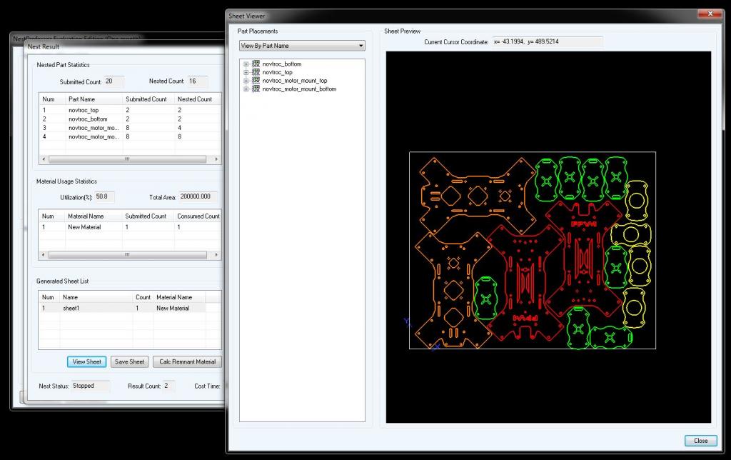

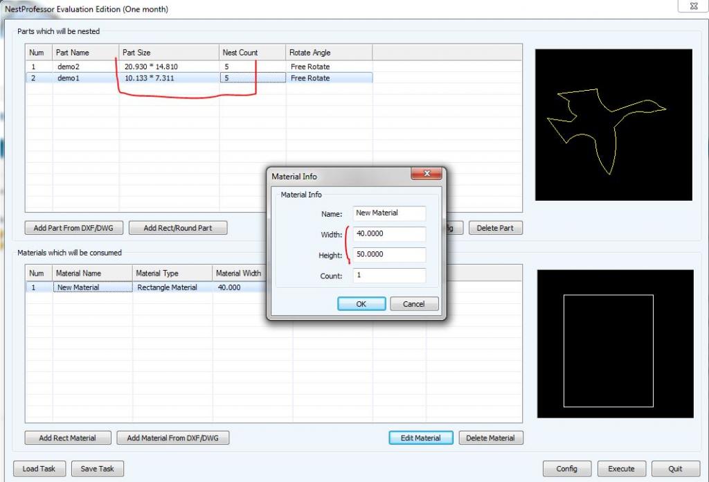

Včera jsem dlouho hledal a stáhnul spousty progrmů s přívlastkem "nesting". (on-line jsem jen shlídl a rovnou odboural - na to jsem moc paranoidní
Je to NestProfessor - jsou tam přesně parametry co jsem dotazoval a není svázaný s jiným CADem. Jednoduchý a rychlý.
Natáhne se .dxf, zadá rozměr materiálu, orientace - požadavky na okraje, počet kusů atd a program to celkem rychle "vyflusne" uspořádané .dxf.
Bohužel "moje" větší věci nenačte - pouze ty menší a, nebo ty, které jsou součástí "demo verze" jako ukázkové. Zřejmě omezení demo-verze. Ještě zkusím potestovat.

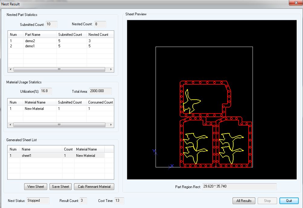

EDIT - tak jsem to rozchodil. Konkrétně TUTO verzi a vypadá to velmi dobře. Bohužel "free" neukládá hotové uspořádání a cenu pošlou na základě dotazu. Zatím nevím. Poslední obrázek je výdledek, během 30ti vteřin. Zkusím verzi co ukládá anějaký test, jak je to přesné.
No, třeba to někomu i pomůže. (pakliže to nebude stát 100t
