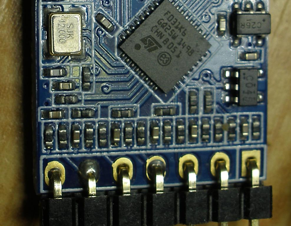

Podařilo se mi z "bordelbedny" vyhrabat druhý MLVSS se stejnou závadou. Takže už mám dva. :(
Napadlo mě, že bych třeba jen vyměnil procesor, ale na dvě nožičky na milimetr nemám ani oči ani vybavení. (viz foto)
... jestli chcete někdo na zkoumání, za poštovné jsem ochoten poslat...
