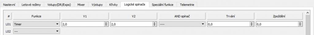

Pánové máte někdo zkušenost s nastavením tak, aby servo chodilo po sepnutí spínače opakovaně z jedné strany nadruhou - použít například jako pohon antény radaru.

V přednastavenejch template je "servotest", inspiruj se tam.

#3 Příspěvek od ellet »
Časy i úhel otáčení si uprav.
A v mixech třeba:

Děkuji všem za pomoc. ellet už to běží.
