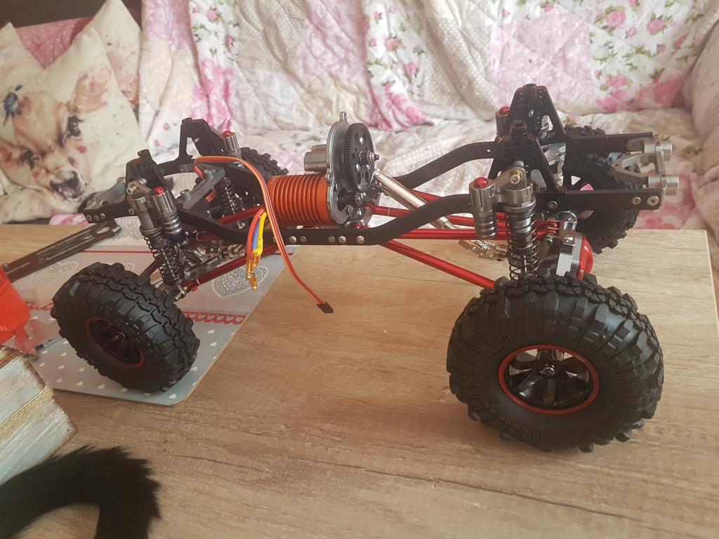

Tak jako každému začátečníkovi, tak ani mě se první stavba Cheera na rámu SCX10 nepovedla bez problémů :( Největší chyba které jsem se dopustil a s čím vlastně potřebuju poradit je motor. Jsem si vědom toho že řešení střídavého senzorového motoru + vhodného regulátoru je podstatně dražší, ale od začátku to stavím s tím že auto bude poháněno touto kombinací.
Aktuálně mám SKYRC 9T 4370KV (Už druhý v pořadí a tak bych nerad investoval do třetího bez jasného vědomí že je již správný) - Teď už vím že motor má málo závitů, není senzor (o tom jsem věděl už před koupí, ale myslel jsem že až tak zásadní problém to nebude, ale on je :( ... ) a KV je příliš vysoké. Síly má na rozdávání, bohužel citlivost tomuto motoru nic neříká, cukání při pomalých rozjezdech + z toho problémy při pokusu o zdolávání překážek, rovinky a menší kopečky ok, ale manévrovat s tím v terénu je nadlidský úkol (ESC jsem opětovně nastavil, stejně tak i vysílačku) - Originál régl co k tomu byl (koupeno v combu) je pro mě ok, lze nastavit vše co potřebuji + podpora senzor motorů, ale jen do 60A, tak snad by to mohlo stačit

Cheero_kastle
Cheero_kastle
Cheero_rám
Cheero_rám

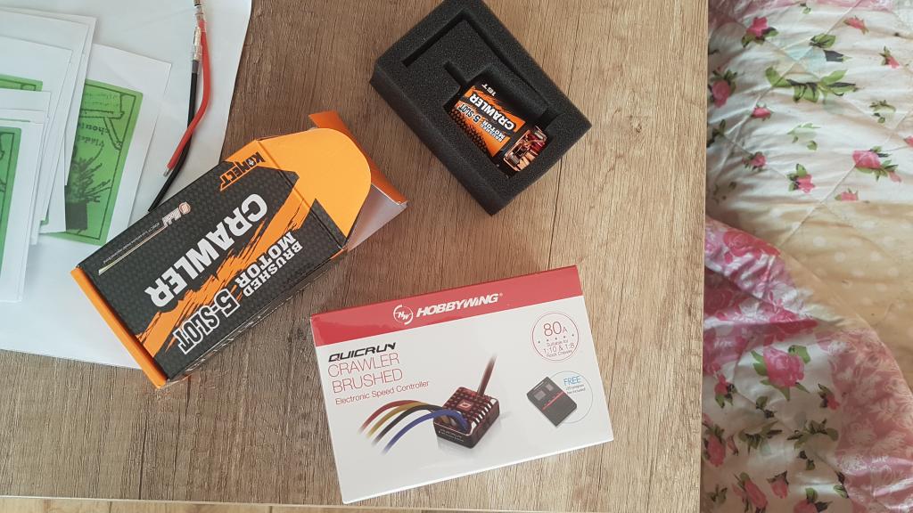

Včera jsem si k tomu znovu sednul a nakonec jsem vybral následující kombinaci
Opustil myšlenku stříďáku a zaměřil jsem se na stejnosměr
Regulátor Hobbywing QuicRun WP - Crawler (80A) + programovací karta
Motor Konect Crawler 5 pólů/16záv. a 1900KV
Cena za komplet +/- 1.800,-
To jsem na větší polovině z limitu, což je super.

55T je na SCX10 se standardními převody pomalé. Občas potřebuješ přeskočit kořen a to jde s 55T těžko. Síla je super, ale zase trpí převody a klouby. Standard je 35T. Stejnosměr. motor je spotřební věc, podle způsobu ježdění (bahno, prach) a údržby ti vydrží tak rok nebo dva a to za ty 300,-Kč stojí. Stříďák je pro fajnšmekry a závodníky v trialu. Na expedice je to zbytečná investice.
Hobbywing QuicRun WP - Crawler (80A) je naprosto ideální volba. Málo kdo kupuje něco jiného.

A je doma :)
Dnes už jen propajet regulator s motorem. A na baterie pr3delat Tcko na XT60. Už se těším do terénu, snad bude počasí
