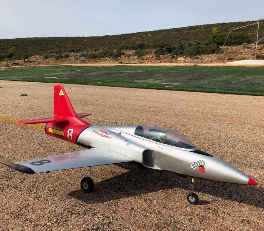

Zálet proběhl bez komplikací – vlastně to byla moje nejméně náročná „prvnička“. Jen tři kliky do výškovky a éro léce jak na kolejích. Celkově jsem za 120,-€ maximálně spokojen a těch pár nedodělků už odchytám (třeba jako nepřilepený podvozek na přistání ;-)
Protože ale je to můj první EDF, narazil jsem na něco, s čím jsem se u vrtulí nesetkal – při zátěži, hned v prvním okruhu, docházelo k bleskovým výpadkům napětí (alarm ztráty signálu a odstavení motoru)...jsou to jen desetiny vteřiny, na řízení to nebylo ani znát, ale přesto jsem s tím hned šel dolů. Mohla to způsobit nevhodná baterka? Při předchozích letech s podobným akumulátorem (2600mAh/30C) se mi ale nezdálo, že by se bůhvíjak trápil – byl rozumně vlažnej, víc nic. Také regl (TNG Plush 60A) je nový a relativně kvalitní.
Díky za názory, zvlášť ty polopatické... blbuvzdorné.
