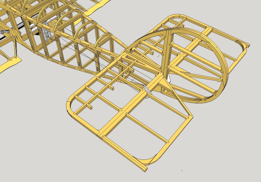

pustil jsem se do kreslení a stavby malého dvouplocha. Měřítko 1/6 rozpětí 1m. Snažím se, aby byl model stavebně co nejjednodušší, aby ho zvládli postavit i kluci v kroužku. Zároveň by tam měla být spousta maketových prvků, aby to vypadalo jako skutečný eroplán. Ještě to není hotové, při stavbě to zároveň upravuji aby to odpovídalo aktuálnímu stavu. Časem dodám i fotky ze stavby.

Velmi pěkné. Sice si nejsem jist , zda do kroužku, ale ty budeš vědět, co kluci potřebují.
V čem je to kreslené?

TomasC píše:V čem je to kreslené?
SketchUp dle mě

#4 Příspěvek od DAF »
Jestli mu to někdo vyhlodá na frézce, nebo na laseru, tak to možná kluci dohromady dají. Otázkou je jejich pokročilost, ale to musí odhadnout on jako vedoucí. Kluci jsou rádi, že zbastlí jedno křídlo a udělají to jakž takž nějak rovně, natož stavět dvě a ještě je pak správně je ustavit. Mým by se také líbil dvouploch, ale...viz výše.

#5 Příspěvek od kaczka »
Ano je to Sketchup. Ten model by měl být jaksi vrcholem kroužkového stavitelství. Ač to tak nevypadá je model stavebně jednoduchý. Doposud jsem vše řezal lupenkovkou, ale od léta mám doma laser a tak zkouším jeho možnosti. Na stavbu to je velmi příjemné a pokud to řežu z topolovky tak i levné. Výhodou je, že si nějaký úsek hned nařežu a ověřím to stavebně. Takže už to mám v hrubé kostře.

Kolik W máš laser a vezme topolovku najednou?

#7 Příspěvek od kaczka »
Laser je 80W plocha 700x400 mm. Topolovku 3 mm řeže na 40 procent výkonu rychlostí 50 mm/s. Samozřejmě na jeden zátah.

#8 Příspěvek od TomasC »
Jestli to děláš sám, tak to nebude se stavbou problém. Přizpůsobíš si co budeš potřebovat. A pokud kluci něco pokazí, tak vyřežeš znova. Ideální stav.

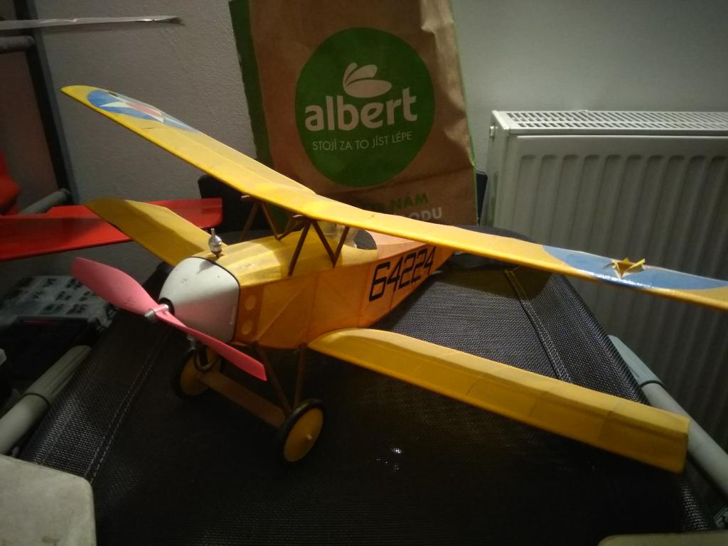

#13 Příspěvek od REX »
Zrovna v úterý jsme výplod mého mládí se synem sundaly z půdy ;) jen utrpěl za ty léta nějaká poškození

REX píše:Zrovna v úterý jsme výplod mého mládí se synem sundaly z půdy ;) jen utrpěl za ty léta nějaká poškození
Tak ten mi visí nad postelí snad už třicet let. Na rozdíl od tvého je kompletní.

#15 Příspěvek od REX »
Ten můj je starý cca 22 roků.
