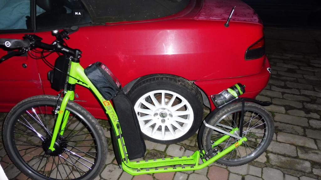

Dobrý večer, nesouvisí to moc s modelařinou, ale jsou tady šikovní lidé, tak jestli třeba někdo nebude vědět. Nedávno mi dovezl jeden klučina motokoloběžku. Původně byla na elektromotor. Nevím jestli ten co bývá přímo v kole nebo elektromotorek zvlášť. Koupil to někde na bazoši za pár korun jen jako torzo. Nevím co všechno k tomu bylo, mě přivezl jen samotné tělo koloběžky, zadní ohnutou vidlici a v předu není vidlice jen tyč s říditkami. Chce to předělat na spalovací motor z křovinořezu. Kola tam chce z nějakého minibiku. Tak jsem koukal různě po netu a něco málo jsem vymyslel. Zatím jsem vyrobil tohle:
https://varok.rajce.idnes.cz/Motokolobezka/
Poslal jsem fotky tomu klukovi a on mi volal že to nebude fungovat. Poradí prosím někdo? Jaký je na to váš názor?
Nebo bych musel udělat jakoby svislé pásy, dole otočně upevnit další, které budou zhruba kolmo na ty svislé, takové jakoby L?
Děkuji

varok píše: Chce to předělat na spalovací motor z křovinořezu. Kola tam chce z nějakého minibiku. Tak jsem koukal různě po netu a něco málo jsem vymyslel. Zatím jsem vyrobil tohle:
u koloběžky je veliký problém v geometrii uložení předního kola, aby to nebyla neukočírovatelná mrcha, postavíš dvě-podobné od ruzných výrobcu vedle sebe, uhly přední vidle se ti zdají stejné, ale jedna stopu vede a na druhé je jízda o život--aby měla samovolně tendenci držet směr vpřed moje rada, vzdej to, nemáš šanci a to vubec neřeším, že to budeš finálně zkoušet přesvědčit, aby to jezdilo na křovinořezový motor, v dnešní době totál nesmysl, tak maximálně kutilská zábava na doma v dílně pro volný čas, kdy je jasný, že jezdit na tom ve výsledku nikdo potřebovat nebude.
opravdu nesmysl se tomu věnovat, pokud má být výsledkem, že by to mělo někam ve výsledku pravidelně dojíždět a mělo by to být alespon tak nějak spolehlivé a použitelné---nebude, jen vytvoříš něco, co se nějak pohybovat bude.

varok píše:Tak samozřejmě od toho nemůže očekávat výsledky jako z fabriky. A jestli si to myslí tak....
Chci to alespoň zkusit a jen mě zajímal názor, jestli to bude fungovat, nebo jestli bude potřeba udělat jiný typ.
Ty se pouštíš do nějaké konstrukce odpružení, dáš fotku polotovaru a čekáš nějaké odpovědi ?
Buď máš nějaké schopnosti a jseš schopnej to udělat a odladit, pak se tady nebudeš ptát. A nebo je nemáš a správná odpověď je, že to nedáš dohromady.
A ano, cos nafotil fungovat nebude. Nemluvě o technickém řešení kyvné vidlice s nespojenými rameny a bez rozumnýho ložiska ve výkyvu, odhadované páce, tak i kdyby tohle jsi udělal pořádně a správně, tak je 90% šance, že si rozbiješ papulu na první nerovnosti, do které vjedeš.

Zkušenosti nemám, proto jsem se ptal. A je to jen polotovar, aby bylo vidět na jakém principu to chci udělat a ptal jsem se, jak už jste napsal, jestli to bude na tomhle principu pracovat. Píšete že ne. Spojit ty dvě ramena by nemusel být problém.
Tak nějaké návrhy jak by mohla vypadat fungující odpružená přední náprava?

No viděl jsem více typů zavěšení předního kola u motokoloběžek. Nejčastější řešení je to co jsem dával odkaz. Potom jako u skutečným motorek a kol, tedy tlumiče větší, pístnice našroubované přímo na ten plocháč na řiditkové tyči a dole přímo na náboj kola. Podle mě to bylo tak i u téhle koloběžky. Nebo ještě typ, podobně jak jsem udělal ten prototyp, ale více zlomené, tedy spíše tvar písmena V, který se láme ve špici toho V a mezi rameny jsou tlumiče.
Jestli může být vidlice předsazená nevím, ale už jsem takové řešení viděl.
No asi budu muset experimentovat.

Chlapi, to zase ne, rád si nechám poradit. Taky bych radši dal tlumiče jen na zadek a předek nechal bez odpružení. Majitel chce tlumiče i dopředu. No zatím jsem předek stopnul a dělám zadní část.

já používám balsový lišty a připínáčky na hrubý odhad pákových mechanismů. Ty musíš udělat vidlici vcelku. Do kývání dát kuličkový ložisko. Může být i jiný, ale musí snadno chodit bez rizika přidření. Volně musej chodit i další čepy. A tlumič musí umožnit nastavení různých poloh uložení, aby se dal testovat a seřizovat . Budeš potřebovat přístup k fréze a asi i soustruhu. Pružit to musí svisle a dozadu. Tak jak to máš na fotce, to propruží jen dozadu a svisle nepatrně. To je jako kdyby tam žádný tlumič nebyl. Ten návrh nebude jednoduchej a musíš zohlednit své možnosti výroby. Ty to děláš jako svařenec. Bude to těžký. Já bych to frézoval z duralu a šrouboval z dílů k sobě. Cenově to nakonec vyjde 10x dráž, než koupená odladěná seriovka.

Aha, já měl v plánu aby šla ta přední vidlice jen trošku dopředu(tedy propružení dozadu?)
