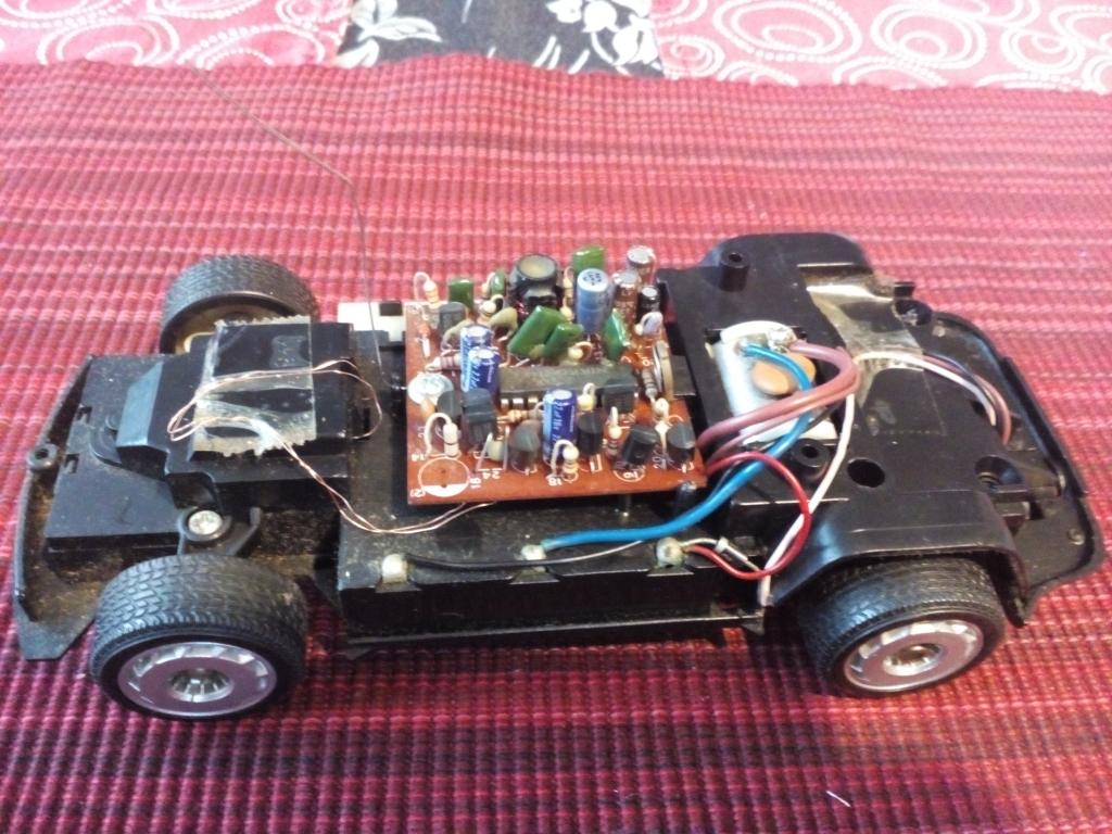

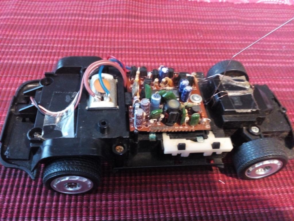

Dobrý den,
potřebuji poradit se zprovozněním starého rc auta- hračky.
Jedná se o RC polomaketu Porsche 911 (27 Mhz) od značky Nikkó (měřítko neuvedeno- asi 1:18 z roku 1986).
Co si pamatuji, auto vždy fungovalo ok ale, bylo to před více než 20 lety.
Chtěl jsem auto oživit, ale zjistil jsem závadu. Po vložení nových baterií: auto 4x AA 1,5 V , vysílač 1x 9V a zapnutí vypínače se auto projevuje takto.
Po zapnutí auta se kola hnací nápravy auta okamžitě roztočí na zpětný chod (couvání) i když je ovládací páčka vysílače v neutrálu, pokud páčku potlačím dopředu kola se se začnou točit směrem dopředu, ale po uvolnění páčky auto opět trvale couvá (neexistuje neutrál)..
Přední kola řiditelné nápravy se stočí trvale doleva i když je páčka na vysílači v neutrálu, po vychýlení páčky vysílače doprava servo pouze kmitá, ale kola jsou stále doleva.
To jest, auto na povely z vysílače reaguje, ale špatně. Pokud jsou páčky vysílače v klidu (v neutrálech), vysílačka by tedy neměla být aktivní, mělo by být auto v klidu, ale auto couvá. Předpokládám tedy, že závada není ve vysílači, ale v obvodech přijímače auta. Vše jsem rozebral vyčistil a zkontroloval vizuálně, žádné studené spoje ani jiné defekty nejsou vidět. Ale jak jsem napsal, auto fungovalo.
Není mi tedy jasné, jaká stářím mohla vzniknout závada. Nejsem elektronik, ale nějaké základy elektro mám. Pokud by někdo věděl na co se mám zaměřit, budu rád.
Je to pro mě vzpomínka, nechci auto vyhodit, ale opravit.
Děkuji za všechny nápady.

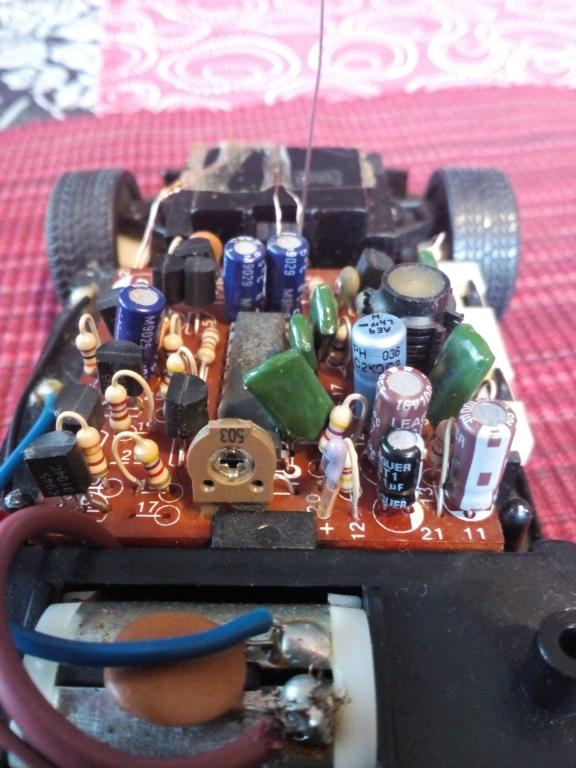

V tom autíčku je jen jedna deska DPS s elektronikou pro všechny funkce? Tedy přijímač, regulátor, a jiné? Jestli ano, nejsou na desce nějaké trimry na štelování? Možná je to stářím rozladěné a chtělo by to jemně poladit. Jestli to nepůjde seřídit, taky bych zkusil sehnat nějakou soupravu trošku novější koncepce, tedy přijímač, regulátor motorku zvlášť. Nevím na jaké frekvenci mohou jezdit autíčka kromě 2,4GHz(40MHz?) a zkusil bych mrknout do inzercí.
Re: Oprava hystorického RC auta

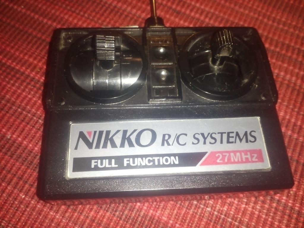

Děkuji za typy, ale tady je jednoduchá elektronika : vysílačka bez trimů a proporce-jen natvrdo dopředu/dozadu a vlevo/vpravo.
Na autě se šteluje jen jízda rovně takovou tou páčkou, co asi mechanicky upravuje nastavení mechanismu řízení na střed.
V autě je jen jedna deska (tišťák) , s přišroubovaným drátkem jako anténou a jedním nastavitelným (asi potenciometrem nevím na co) se kterým jsem zkoušel ladit, ale bez výsledku. Hodím sem nějaké foto v detailech.

Zatím alespoň foto auta a vysílače, a k tomu střeva.

To s tím šroubováním jádra v cívce je zajímavé, vyzkouším to.
Opravdu to je celé zalité voskem- jednak to jádro v cívce, ale taky celý tišťák.
Dneska jsem si s tím zase hrál, přeletoval jsem nějaké spoje, které se mi nezdály, ale bez efektu.
Ještě jeden postřeh, je to asi blbost, ale tišťák v autě jsem měl odšroubovaný a přetočený "vzhůru nohama" abych zkontroloval pájené spoje součástek a když jsem to takto položil na zem občas začalo auto fungovat normálně, ale vždy je po určitou dobu, po navrácení do původní polohy pak zase blblo. Hned mě napadlo, že jsem někde z něčím hnul, ale na nic jsem nepřišel.
Dokonce jsem doma vypnul Wi-Fi sít, ale bez efektu.
Mám silnej pocit, že závadu způsobuje nějaká prkotina- jen na ní přijít

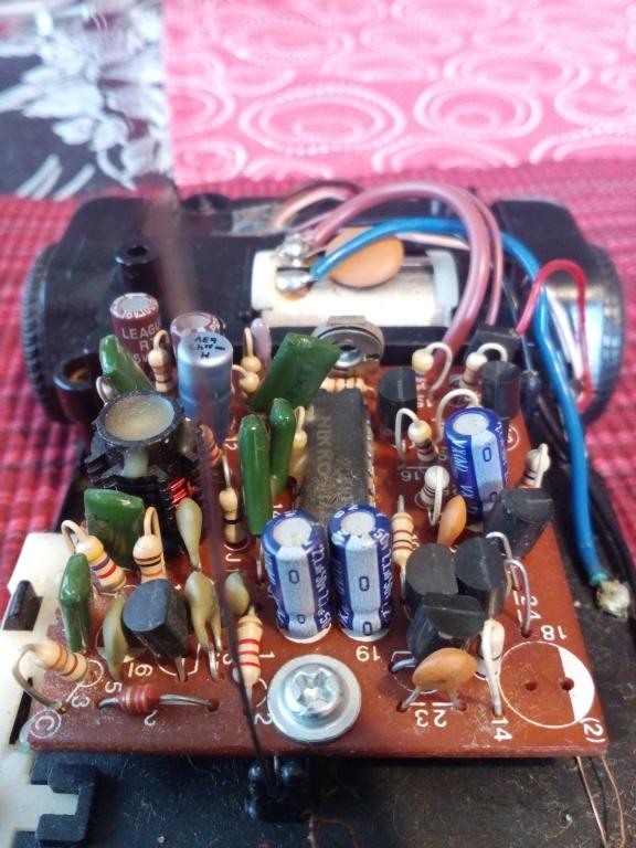

Re: Oprava historického RC auta

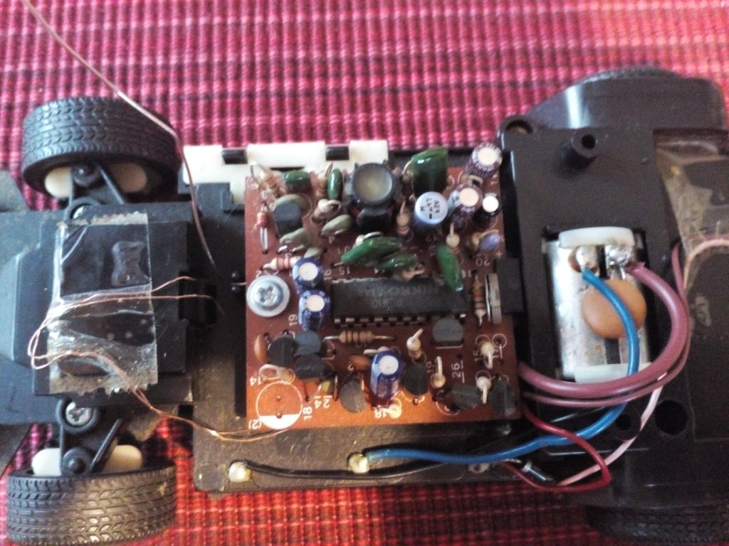

Vyměnil jsem všechny elektrolytické kondenzátory ve vysílači i na desce auta za nové stejných hodnot.
Bez efektu.
Označil jsem polohu jádra v cívce přijímače a zkoušel ladit. Nějaké změny v odezvách nastaly, ale problém to nevyřešilo, takže jsem ho vrátil do výchozí polohy.
Hledal jsem na netu, a na nějakém polském fóru někdo řešil obdobný problém na téměř totožné desce na dvou starých autech od Nikkó.
Někdo mu tam radil přeměřit proudy na výstupech z řídícího čipu a pokud budou v pořádku, tak přezkoušet tranzistory na desce. Bohužel, tam nebylo rozuzlení, jak to dopadlo.
Zajímá mě, jaká je pravděpodobnost, že se porouchá tranzistor a co konkrétně ho může poškodit ? Je jich tam asi 8ks.
Mohl by být poškozený řídící čip- jak se dá odzkoušet?
