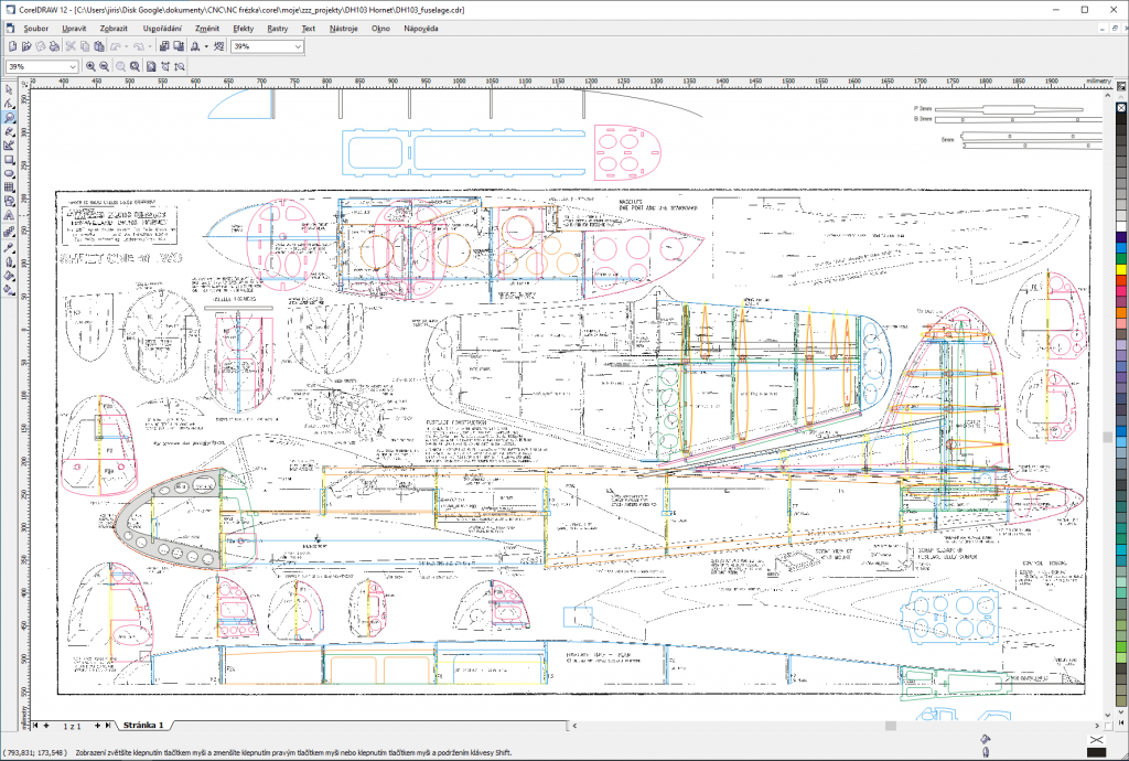

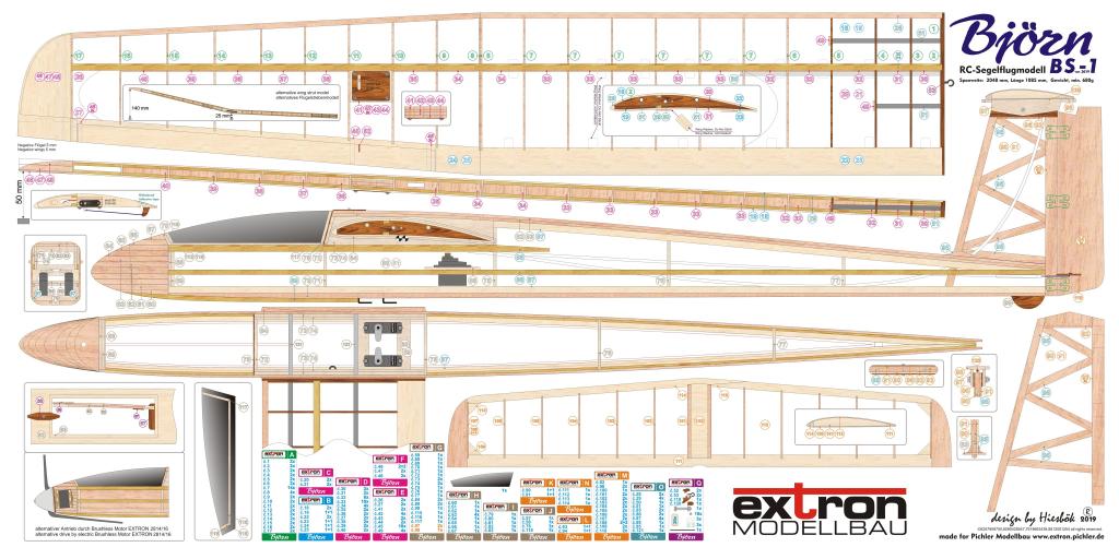

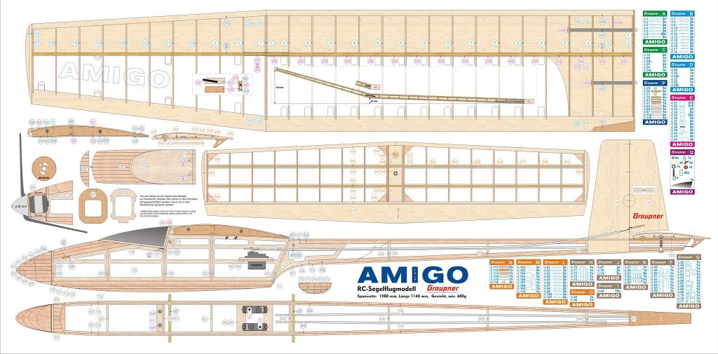

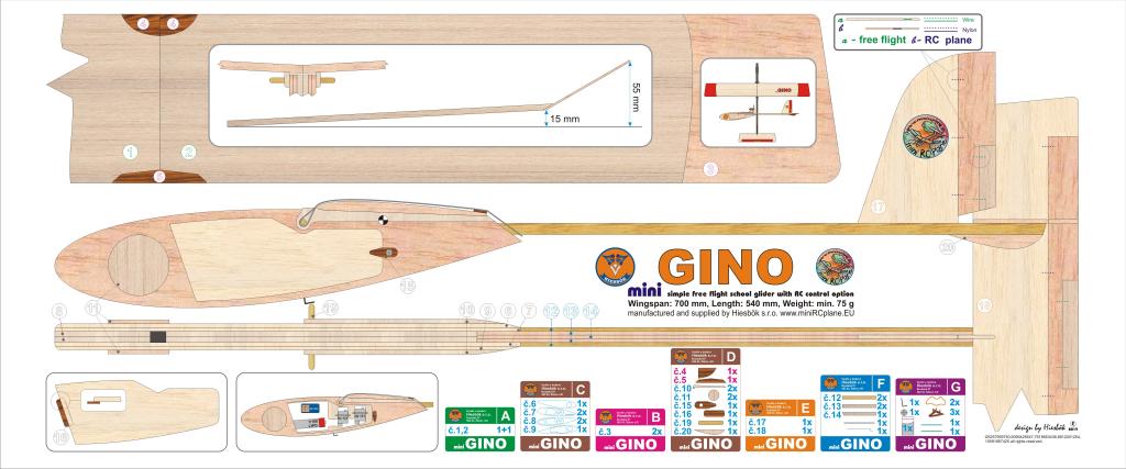

Dobrý den,
Také dělám vše v CorelDraw.
Rychlost kreslení je cca 5x rychlejší než v kterémkoliv testovaném 3D SW.
Udělám v něm vše od návrhu po obrázek na krabici.
Komerční ( trvalá ) licence se dá koupit už za cca 5300 Kč s DPH.
Na rozdíl od Sketchupu, který stoji 24 000 Kč
(free verze je pouze pro nekomerční použití)
Za mne je Corel absolutní jednička.

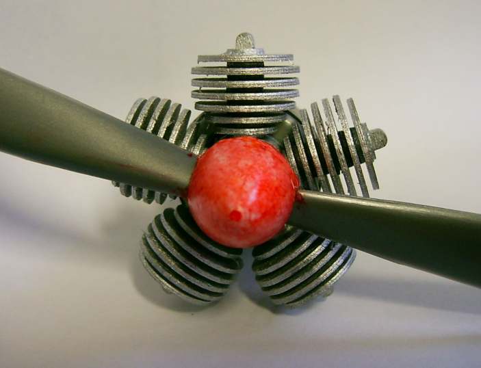

V roce cca 2013 jsem si udělal tréninkově model hvězdicového motoru, který se nasouval na malý elektromotor. (pro porovnání časové náročnosti s prací v 3D SW)
Celé, včetně fyzické výroby prototypu co je na obrázku, to trvalo dvě hodiny.
Ale je pravda, že v Corelu už pracuji od verze 4.
Běžnému uživateli by to trvalo asi o něco déle.
