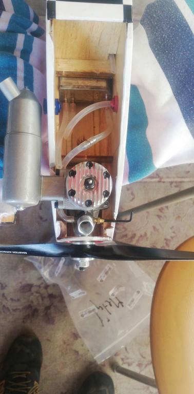

1, - dostavěl jsem u-akrobata Legasy od Brodaka, motor Brodak 40 uložen hlavou dolů, nádrž cca 80 kubíku. Po nastartování motor běží cca 3 -3,5 minuty a zhasne. V nádrži zůstává cca 30 kubíku paliva. Jehla je otevřena na 4 otočky. Nádrž je uložena dle fota ( z trubičky z prava : - do motoru, tankovací, odvzdušňovací.
nádrž jsem dal takhle, abych nemusel při tankování obracet model. Nevíte někdo kde je problém ? ( pravděpodobně u mě ). Model ještě neletěl, takže jsem to nezkoušel za letu- ( možná to bude ok )

1/ Mas to spravne, vybehne to len polku nadrze pretoze trubka do motora je v pol vysky nadrze, takze za letu ti to vytiahne skoro vsetko (odstrediva sila)
2/ proste to nechas bohate, vrtulu musis vybrat tak, aby v rovine stacil hohaty chod ... proste si tipnes vrtulu, najdes nastavenie ihly aby ti letel tak rychlo aby to slo dobre riadit (5.3s) a ked je ihla prilis zavreta, bud mensiu vrtulu alebo vecsie stupania (radsej sa hraj s priemerom) alebo ak je prilis otvorena tak naopak. Ono to nastavenie aby bolo spravne je trochu alchymia a treba sa hrat nie len s vrtulou, ale aj s % nitra, % oleja (toto je dost podstatne), priemerom karburatoru, primerom trubky vyfuku, ale na zaciatok by som sa s tym ako zaciatocnik nevybavoval (teda okrem toho oleja).

To je plechova nadrz? Zatial som sa stretol s privodom do motora vzdy v "strede" nadrze a s bimbatkom aby vzdy nasavanie sledovalo kde je palivo, vobec to nespominas
Ako vyzera to nasavanie vo vnutri nadrze?
A to odvetravanie nema byt zapojene na vyfuk a je to tlakovanie nadrze aby bol prisun paliva?

.sky59 píše:To je plechova nadrz? Zatial som sa stretol s privodom do motora vzdy v "strede" nadrze a s bimbatkom aby vzdy nasavanie sledovalo kde je palivo, vobec to nespominas
Nádrž je origoš Brodak, motor Brodak 40 s origoš výfukem. Dle vyjádření Brodaka se tlakovat nemusí, ani tam není žádná dírka pro tlakování
Re: nádrž + seřízení motoru
Nespekulovat, je to spravne
to ovzdusnenie je lepsie urobit pevnou trubickou do smeru letu, ale na prve pokusy to bude fungovat .. plniaca trubka samozrejme zapchata.

igorb píše:1/ Mas to spravne, vybehne to len polku nadrze pretoze trubka do motora je v pol vysky nadrze, takze za letu ti to vytiahne skoro vsetko (odstrediva sila)
s tou nádrží jem si to myslel, ale chtěl jsem mít jistotu.
2 - Brodak doporučuje : 10 procent nitra, 11,5 procent full syntetika, 11,5 procent ricin oil vrtule 10/5
mám : 12 procent nitra, 18 procent full syntetika, vrtule 10/6
Nerozumiem aka odstrediva sila natlaci dolnu polovicu do motora? Ako to vyzera vnutri v nadrzi?
sky59 píše:
Je to celkem prosté. Díky odstředivé síle se u upoutace za letu stává dnem vnější strana nádrže. Ta bývá tvarována do tvaru V, neboli korýtka. A tam se palivo odebírá. V klidu je to polovina výšky nádrže.

zdzd píše:
http://vekamodel.cz/soubory/navody/umodelar/cani006.jpg
takto to zhruba vyzera vnutri, ale robili sme to trochu zlozitejsie, toto je nejake beginerska
Aha, to je to co lieta do kruhu
A je uplne jedno ci je privod do karburatora od centra otacania alebo zvonku "kruhu"?
Preto asi nema ani tlakovanie z vyfuku

ještě se dovnitř dávala dírkovaná přepážka
David Krnov píše:ještě se dovnitř dávala dírkovaná přepážka
Tu je vidět na plánku, co jsem sem nalinkoval.
