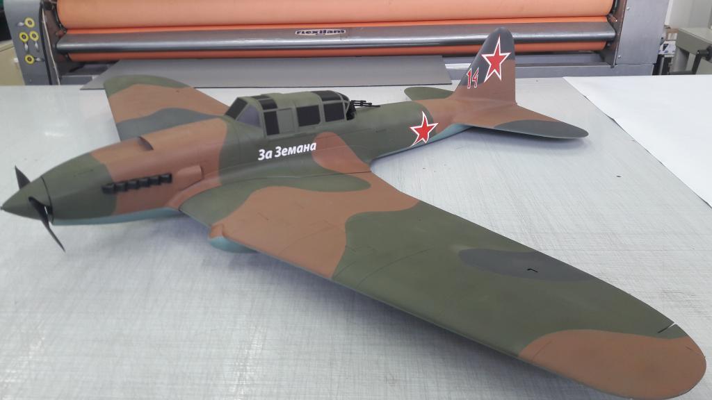

Re: Čím stříkat 3D modely letadel
Lopezi,máš moc hezky udělanou kamufláž,jen mi trošku nesedí za koho chceš bojovat!
Lopez píše:Pouzivam lihove barvy Agama
to bude asi nejlevnější. Velice Vám děkuji
Použil jsem lihové matné barvy Agama, ředěno technickým lihem, levné moc nejsou, vzhledem k ceně a množství.
Stříkáno airbrush pistolí, více vypoví přiložené foto,
Jedná se o modely z produkce 3DLabPrint BF-109, jeden můj a druhý s černým kuželem syna.
