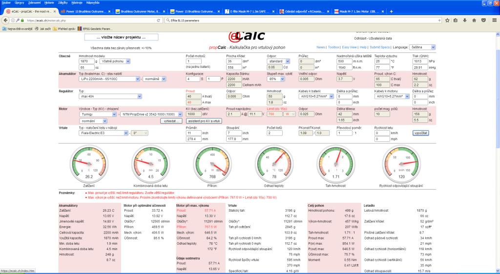

A jaký tam máš motor víš? Zkusil bych ti dát do ecalcu variantu tvého pohonu se 4s a 3s a hned by bylo jasné, jak jsi na tom s odběrem.

#12 Příspěvek od Heartformetal »
kope
Příspěvky: 3259
Bydliště: Praha Letňany
Re: Spálený střídavý regulátor
#14 Příspěvek od kope »
Tenhle motor v Ecalcu není. Tak jsem se pokusil najít, jaké má parametry (rozměry a hmotnost), abych použil nějaký cca podobný. No nebylo to jednoduché, ten motor už je nějaký výběhový, na většině stránek mi to psalo, že už se nevyrábí. nakonec jsem ho někde našel (stejná velikost, jen jiné otáčky/Volt). Takže je to 152g těžký motor o průměru 35mm a celkové délce 50mm, otáčky jsou tedy 1050 ot/V.
Tak jsem si v databázi našel motor podobných parametrů (hmotnost, rozměr, ot/V). Regl jsem dal tedy 40A, vrtuli 11x7 (eflite tam zase není, tak jsem zkusil několik typů o stejném průměru a stoupání). Počítal jsem pro 3s Lipol a 4s Lipol.
I při použití tříčlánku, jsi s touhle vrtulí na hraně - ecalc píše odběr 37A při plném výkonu
Pokud jsi dal čtyřčlánek a nechal tu původní vrtuli, nedivím se, že jsi odpálil i 50A regl. Ecalc ukazuje pro tuhle konfiguraci 57A (a to ten motor, který jsem použil jako náhradu má ještě o pár ot/V míň)
Takže buď větší regl (ten 60A bude zase asi na hraně) nebo menší vrtuli (10x6, která byla mimochodem na nějakých stránkách pro tenhle motor uvedená)
