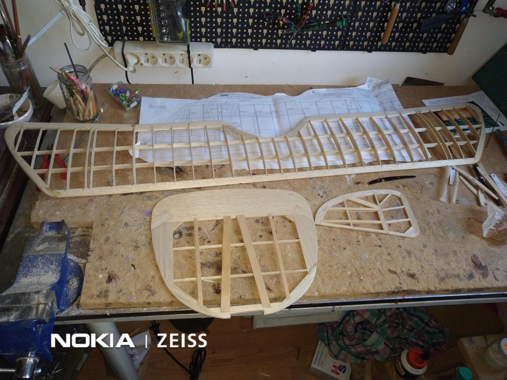

Takže jsem si našel plán na D.III, nechal ho zvětšit na rozpětí cca 110 cm a pustil se do stavby.

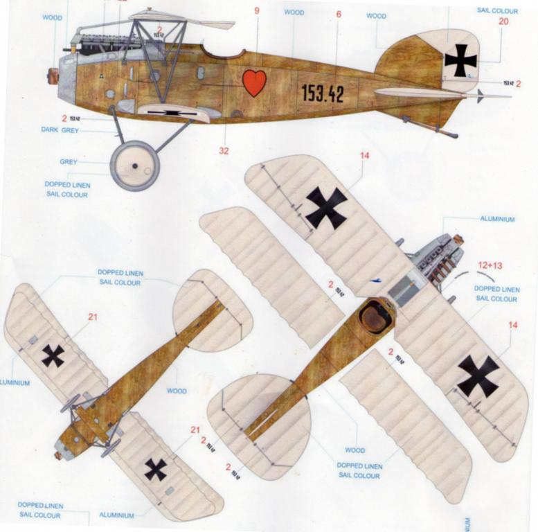

Kamufláž bude asi tahle:
Podmínka je, že se mi podaří najít způsob, jak Vlies obarvit na barvu plátna, protože Oratex by byl na takhle malý model asi těžký.

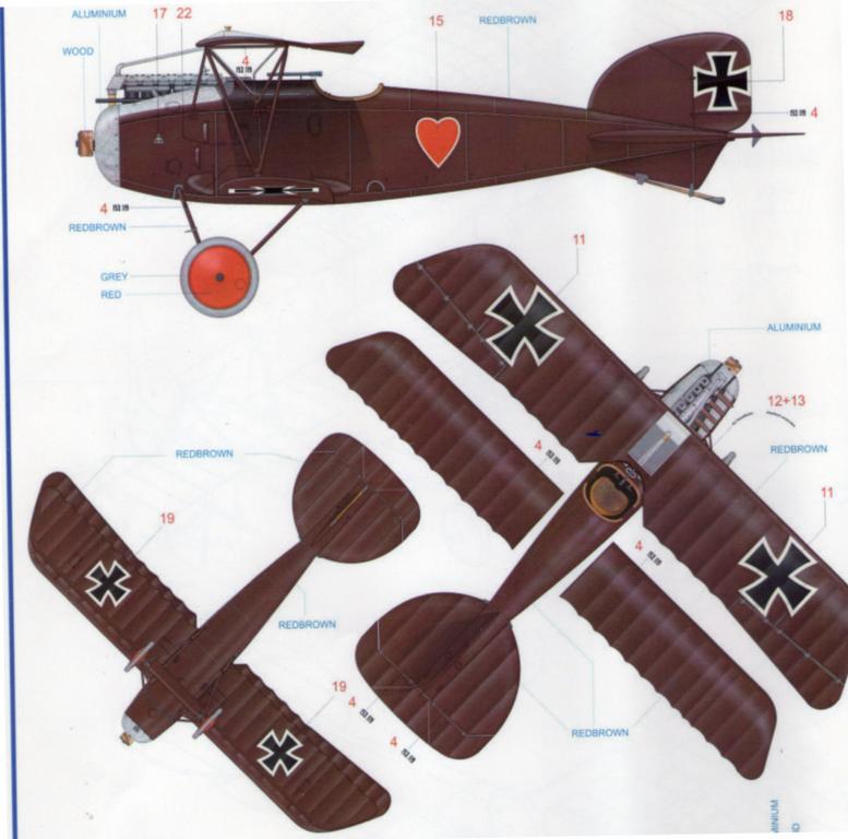

Pokud se nepodaří, zvolím noční kamufláž:

Zatím to jde rychle, za včerejšek a dnešek mám hotové horní křídlo a ocasky.

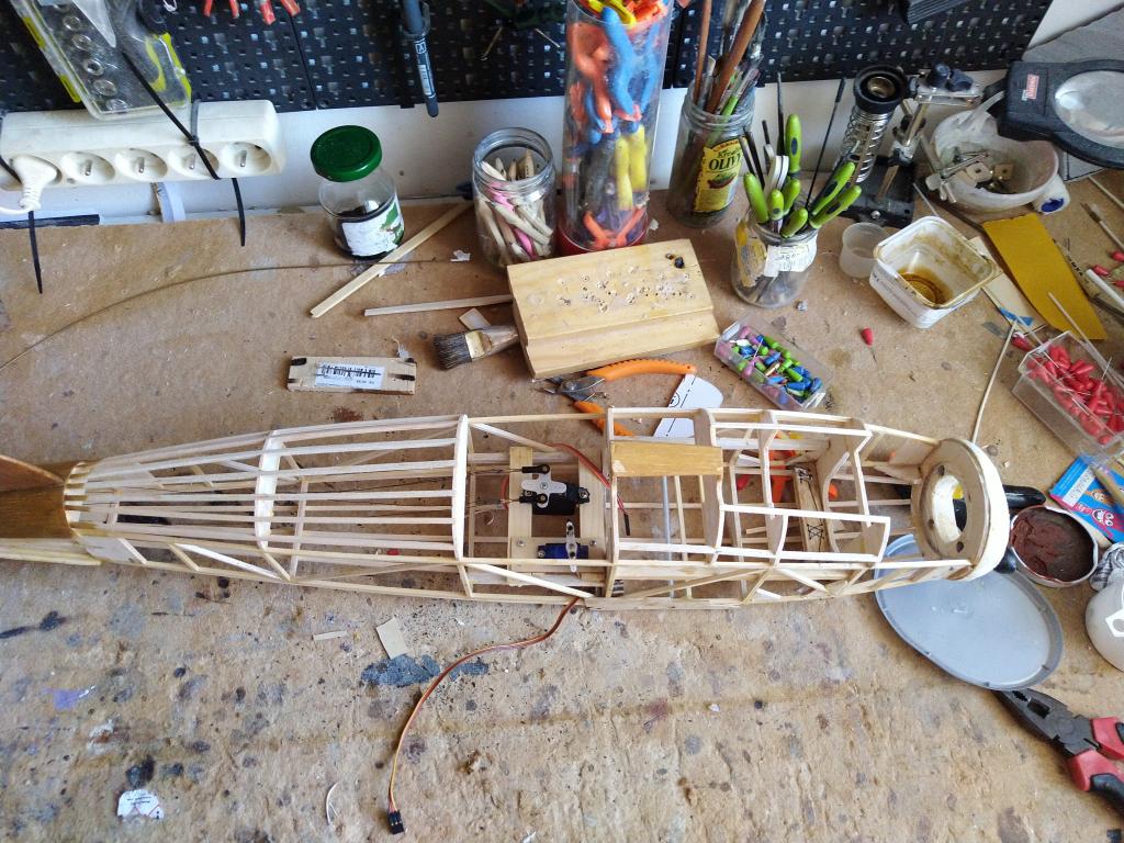

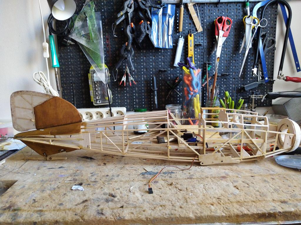

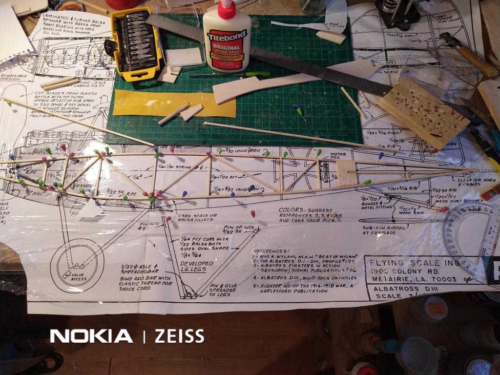

Křídla a ocasky mám prolakované a připravené k potahování a pustil jsem se do stavby trupu. Protože je plán původně na lehkého gumáčka, bude potřeba udělat nějaké změny, hlavně v přední části, kde bude upevněný podvozek. Místo subtilní konstrukce z lišt udělám dvě přepážky z letecké překližky. A taky musím vymyslet, jak elegantně vyřešit vkládání baterie, aby byla co nejvíc vpředu. Asi to vidím na odnímací maketu motoru.

Sice nevkládám fotky, ale pomalu ale jistě pokračuji. Už si nebudu dávat termíny (že letadlo bude hotové do té a té akce a pod)-jen se tím stresuju a stejně to nedodělám :-). Takže si to budu v klídku lepit a až bude, tak bude. Kostra trupu je hotová, SOP a VOP potažené, udělal jsem ostruhu a začínám lepit balsový potah. Bylo potřeba nejprve osadit serva a natahat náhony k VOP a SOP, protože pak už bych se do trupu nedostal. Na "zestaření" potahu jsem použil mořidlo, není to úplně 100% to, co jsem chtěl, ale budiž

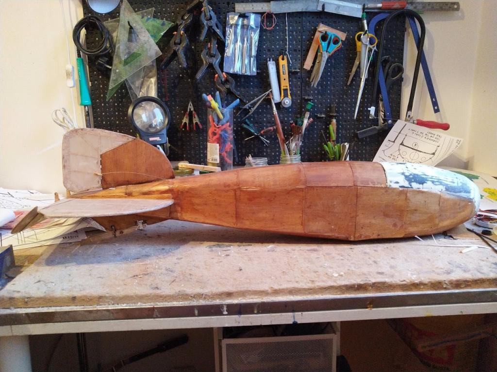

Mám kompletně hotový potah trupu. Hrál jsem si s tím - lepil jsem to stejně, jako to bylo na originálu - takže každý kousek balsy, který představoval plát potahu na styku klínovitě zbrousit, sousední díly přeplátovat, počkat, až zaschne lepidlo, nalepit další plát...
Na motorový kryt jsem udělal kopyto z polystyrenu, vylaminoval. Pak klasika - autotmel, vybrousit, stříkací tmel, vybrousit... Ještě musím stříknout plnič, opět přebrousit a pak stříbrnou barvu na disky kol, která se mi osvědčila v minulosti.

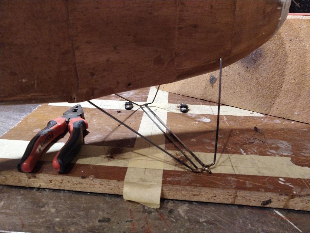

Také jsem spájel mosazí základ podvozku. Bál jsem se, že to můj hořák nedá (zatím jsem s jeho pomocí pájel jen stříbrem, mosaz chce vyšší pracovní teplotu), ale nakonec to bylo v pohodě
