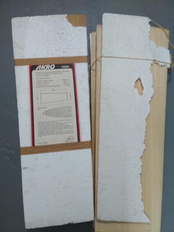

Ty křídla potažený dýhou drží? Modela s nima měla problém, že se potah z polystyrénu odlepoval a dýha rozpraskala.

Na křídla jsem koukal jen letmo, ale vypadají dobře.
