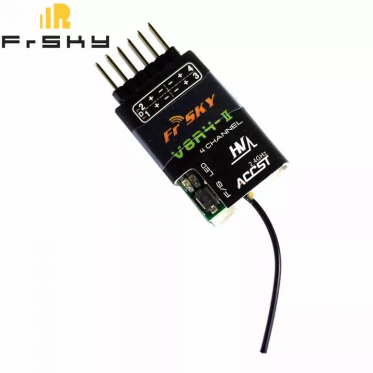

Aho nevíte jak je to kompatibilitou X7 a přijímače V8R4-II...?
Máte ho někdo...?

Pokud rádio umí ACCESS, tak už neumí D a V přijímače.
Umí jen ACCESS a ACCST X přijímače.

Jsem trochu zmaten.... takže když je na něm napsáno ACCST tak s vysílačem co umí ACCESST chodi bude...?

Starší modely rádií, co neuměly ACCESS uměly komunikovat ACCST protokolem v "režimu" V, D a X (postupný vývoj). Pak FrSky vytvořila nový protokol ACCESS. To obnášelo změnu vysílacího modulu. Nový vysílací modul umí ACCESS a ACCST v "režimu" X.
Q X7 se dělaly ve verzi ACCST, pak i ACCESS. Starší modely uměly komunikovat s přijímači v "režimu" V, D a X, ale neuměly protokol ACCESS. Novější umí ACCESS a "režim" X, ale už neumí "režim" V a D.
Pro většinu přijímačů X navíc existuje firmware s ACCESS protokolem.
Shrnuto: pokud je na rádiu napsáno ACCST, umí komunikovat s V8R4, pokud je na rádiu napsáno ACCESS neumí komunikovat s V8R4.
Lze dokoupit externí modul (co se nacvakne zezadu do rádia), který umí komunikovat s V a D přijímači i pro rádia s ACCESS interním modulem.
Doufám, že to není moc zmatečné.
