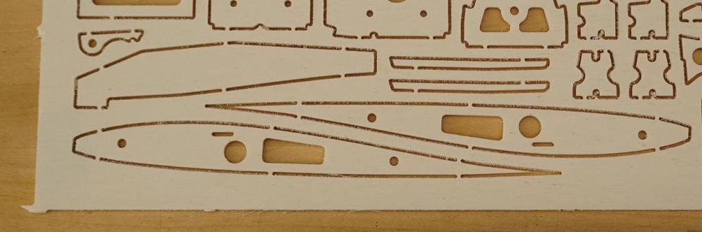

Jirko, ukaž jaký to má profil a kde bude těžiště?
Dík.

jyrry píše:Jirko, ukaž jaký to má profil a kde bude těžiště?
Dík.
No moc tě nepotěším. Na CD je asi 200 fotek ze stavby ale jakej to je profil tak to ani ťuk. Nějakej zakroucenej autostabil, viz fotka trupovýho žebra. No a těžiště, vidíš sám.

Celeron píše:No moc tě nepotěším. Na CD je asi 200 fotek ze stavby ale jakej to je profil tak to ani ťuk. Nějakej zakroucenej autostabil, viz fotka trupovýho žebra. No a těžiště, vidíš sám.
Jojo, díky.
